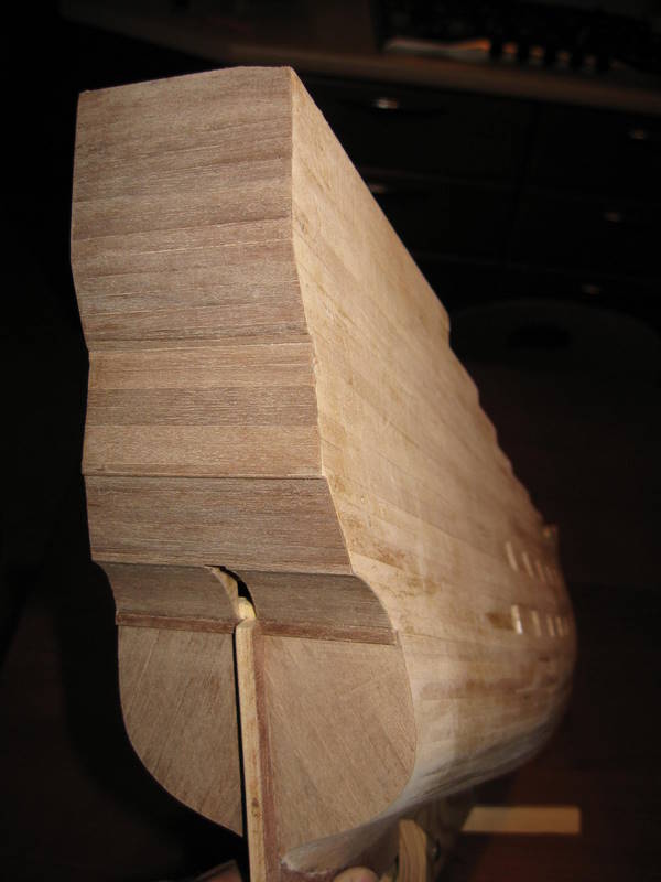

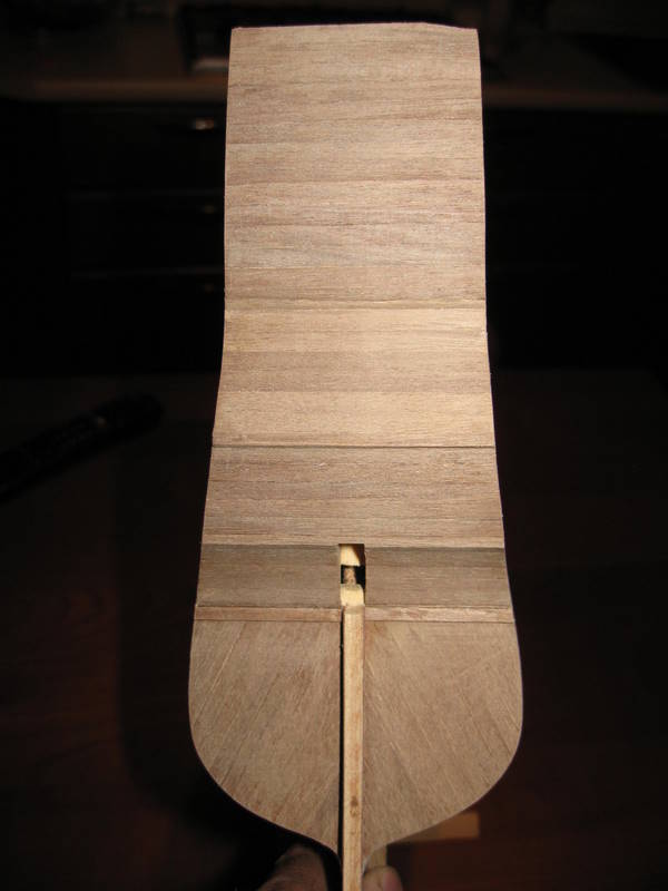

Aggiornamento serale.
Tolto i listelli di mogano dalla parte inferiore dello specchio di poppa e rifatto con noce (Foto 1 e 2).
Scavata la battura a prua utilizzando la punta di un tagliacarte (foto 3,4,5).
Ho iniziato poi a ricavare la posizione e l'andamento del primo (o ultimo?) incintone dal piano originale utilizzando carta velina trasparente. Appoggiando poi il foglio allo scafo, tenendo come riferimenti i boccaporti riporterò con carta carbone l'esatto andamento dell'incintone.
Consiglio: volevo eseguire l'impallellatura (si scrive così?) dell'incintone, secondo voi ne vale la pena dato che non farò la chiodatura sul secondo fasciame (il quale verrà spezzato e non incollato con un unico listello)?
'Notte

mi sembra molto meglio di prima!
Per l'impallelatura: se ti piace, falla. la regola è sempre quella: giunzioni sulle linee dei quinti (su un quinto l'incastro inizia, su un altro finisce), quindi devi tenerne da conto in relazione alle giunzioni degli altri listelli.
Trink
