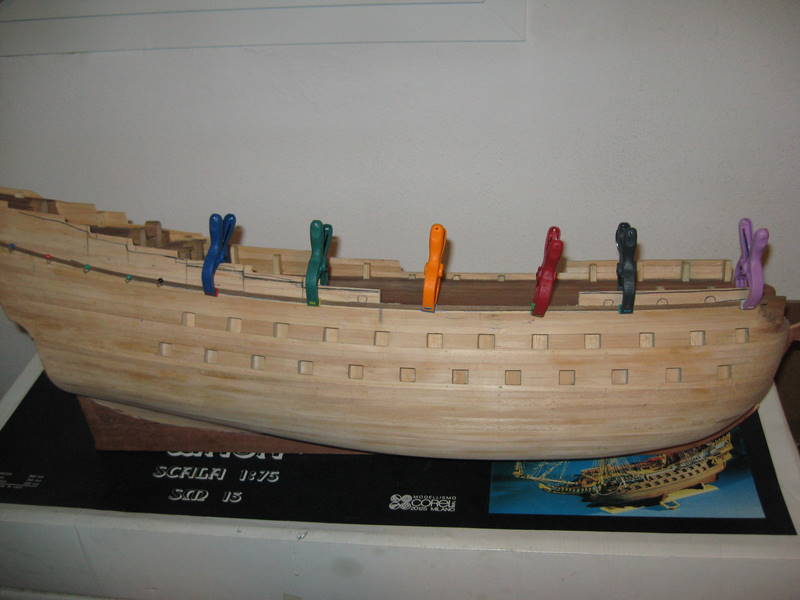

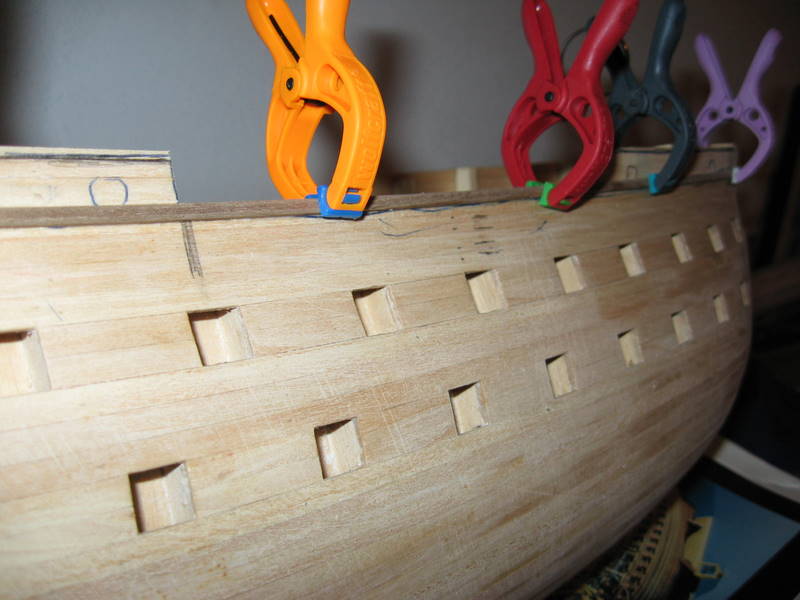

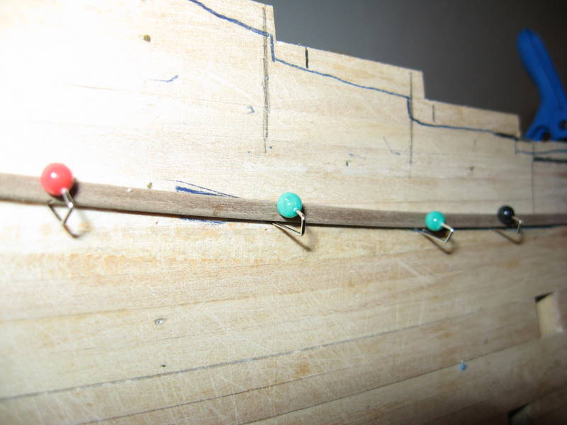

Evviva!! Dopo molte titubanze, ricerche, dubbi, sono riuscito a sistemare il primo incintone...ora vado a scolarmi una birra!!!

Se mi facessi una birra x ogni listello aggiunto a quest'ora sarei il nuovo folletto di san patrizio
Cavolo ma era così piegato? e poi, sembra che sia un listello unico o le giunzioni sono sotto le mollette?
Guarda qua il buon trinchetto ha fatto delle giunzioni tra le varie parti dell'incitone e io ho fatto lo stesso sulla carronata vai pure a vedere!

Ciao Seba,
hai ragione, è un listello unico....ho provato a tagliare la giunzione ma era venuto uno schifo e quindi per gli incintoni adotto la tecnica "butta la polvere sotto il tappeto", cioè simulando l'impalellatura a posteriori con un punteruolo...
Cosa intendi per piegato? Se intendi la curvatura verso l'alto a poppa, è la stessa riportata nei piani, e poi considera che gli ultimi 9 cm verranno tagliati per far spazio agli ornamenti laterali...
Purtroppo per raggiungere i livelli di Trink mi serviranno altri due decenni....ora vado a vedermi anche la tua carronata...
mgnax non è in linea   Rispondi quotando

c'è da dire che la continuità e l'armonia della curvatura la si ottiene maggiormente con un unico listello, la spezzata di più listelli porta con se anche il problema di riprendere l'insellatura, cosa molto a mio parere complicata ...
lunga vita e prosperità ai listelli unici intagliati

Originariamente inviata da drake1500 Visualizza il messaggio
proprio così!
Trink di solito piega listelli unici in modo tale da seguire l'insellatura.... due alla volta (facendoli identici) e solo per la porzione di prua fino a centro nave, poi li taglia, realizza gli incastri e mescola le porzioni tra loro per avere tonalità leggermente differenti di legno in ogni sezione (che esalta l'incastro)
Trink
