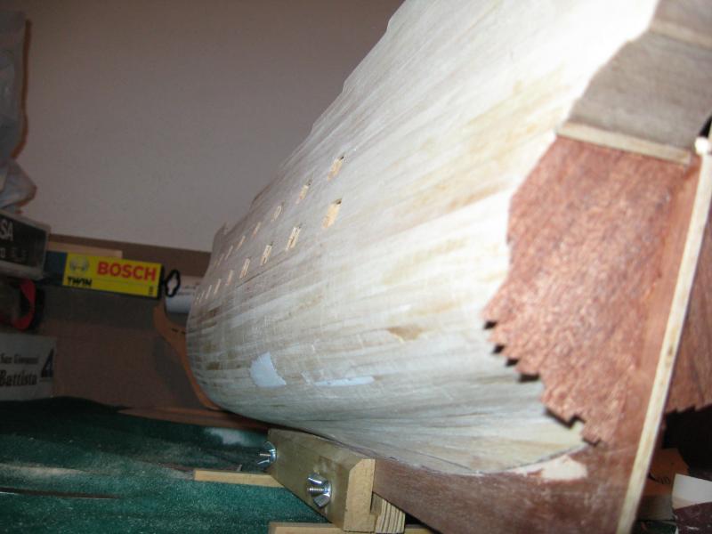

Ciao a tutti.
Ecco le foto dei lavori correnti.
Come vedete ci sono delle parti bianche che corrispondono a stucco; si vede bene che nella parte sotto c'erano due avallamenti che non mi piacevano. Su alcune foto c'è la listellatura dello specchio di poppa; come vedete non ho tagliato in modo preciso i listelli in quanto penso sia più preciso "andare lunghi" per poi pareggiare sulla linea dello scafo con tagliabalsa prima e carta vetrata poi. La parte sopra è il classico noce mentre sotto il dragante c'è mogano.
In un paio di foto visualizzo come ho addolcito il primo fasciame a contatto con la chiglia per fare in modo che il secondo fasciame venga appoggiato quanto più "dolcemente" possibile. Ora non mi resta che "scavare" la battura e poi cominciare con la parte che più mi piace: il secondo fasciame.
Aspetto le critiche e consigli!
P.S. Se potete darmi un consiglio sul secondo fasciame come nel mio post precedente ve ne sarei molto grato!

Ciao, sono un po' (molto) di corsa... Strappo qualche minuto e spero di esserti utile.
Nel complesso hai un bel primo fasciame, ben curvato, ben tagliato, ben rastremato. I due avvallamenti che non ti piacevano, a giudicare dalla forma e da come sono simmetrici, potrebbero essere stati provocati da un'ordinata troppo "magra" o troppo alta sulla sua tacca, sfuggita in fase di assemblaggio. Non ho un gran concetto dello stucco bianco ordinario. Quell'unica volta che l'ho usato ho notato problemi di tenuta del secondo fasciame, per cui oggi come oggi preferirei pastalegno, oppure una foderatura di listelli di tiglio incollati sopra e poi portati a livello a suon di cartavetro. Comunque ho visto che molti lo usano e si ritrovano soddisfatti, quindi non sarei così categorica...
Mi lascia perplessa la struttura delle impavesate. Gli scalmotti mi sembrano un po' troppo spessi... Punto interrogativo su come si svilupperà l'impavesata in quel punto, speriamo che le istruzioni dicano di tagliarli via in toto.
Ottimo lavoro di riduzione del primo fasciame a poppa. Conti poi di condurre il secondo fasciame fino al dritto di poppa e poi di carteggiarlo, vero?
Una questione cromatica (de gustibus non disputandum, ma...)
Quando avrai passato la finitura e risalterà il vero colore del legno, il contrasto tra noce e mogano potrebbe - sottolineo potrebbe - non risultare gradevole. Hai fatto qualche prova preliminare?
Auguri per il proseguimento!
Si si...gli scalmotti vanno tagliati via in toto...
Per la questione cromatica...hai pienamente ragione... considera però che dove c'è il noce ho deciso di colorare ad aerografo tutto di rosso (come la nave originale)...nei piani della Corel indicherebbero l'azzurro, ma è sbagliato...questo significa che il noce verrà completamente "oscurato"....ho fatto una prova ed il contrasto mogano/colore rosso mi piace un sacco!!

Originariamente inviata da mgnax Visualizza il messaggio
Ciao a tutti.
Piccolo consiglio max: non smattirti col tagliabalsa che potrebbe risultare poco idoneo per dei listelli di quelle dimensioni soprattutto se ormai in opera, io uso le tronchesine e ti posso assicurare che se hai incollato bene è veramente facile tagliare la parte in eccesso e poi rifinire con una limetta piatta.

Originariamente inviata da SEA.WOLF Visualizza il messaggio
Grazie del consiglio....ieri sera provando a togliere le parti eccedenti col tagliabalsa ho riscontrato un'enorme facilità nello spezzare il listello in eccedenza in quanto molto fine....col tronchesino mi sa che è molto più semplice! stasera provo!
