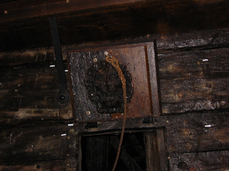

a mio avviso la cimetta dovrebbe rispettare il posizionamento originale: in posizione avanzata, passando sopra la testa del leone, e la tale decorazione non dovrebbe essere spessorata.
Allego foto
WASA 1:75 Corel by Avenger-3471846-1-.jpg   WASA 1:75 Corel by Avenger-6918770-1-.jpg   WASA 1:75 Corel by Avenger-vasagunport_w.jpg

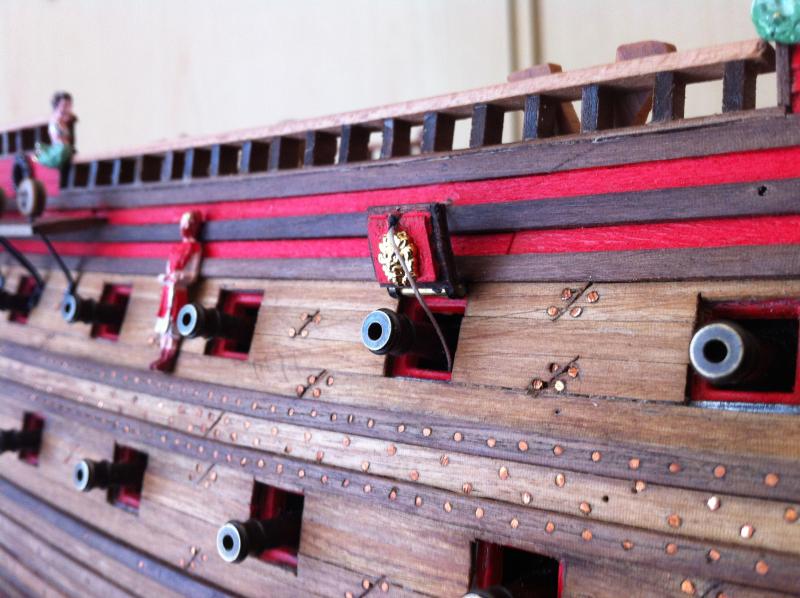

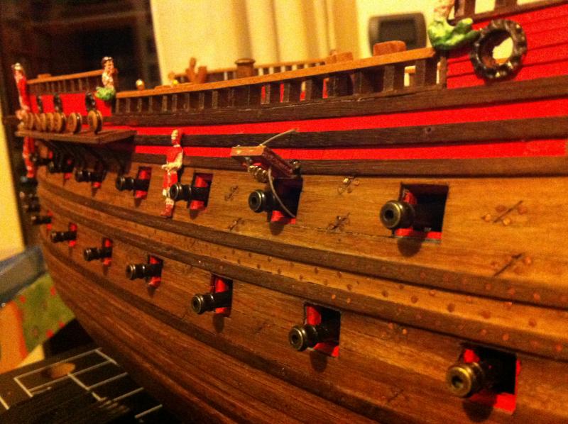

Dopo una segnalazione da parte di Stefano e di Trinchetto (e non dico poco...) è obbligatorio apportare tutte le modifiche richieste...
Prima di pranzo, appena finito con l'attrezzatura sub ho modificato uno dei mantelletti riducendone anche lo spessore (mi sembrava troppo goffo) adesso sembrerebbe ok. salvo la testa di leone che penso diventerà marrone scuro visto che sembra fosse intagliata nel legno.
Grazie Stefano e Trink... mi piacciono le critiche se riescono a farmi migliorare..
Alcune foto sempre provvisorie.. forse il sagolino è troppo sottile... e voglio anche provare a fare l'impiombatura e un anellino in scala.
WASA 1:75 Corel by Avenger-wasa-275.jpg   WASA 1:75 Corel by Avenger-wasa-274.jpg   WASA 1:75 Corel by Avenger-wasa-273.jpg

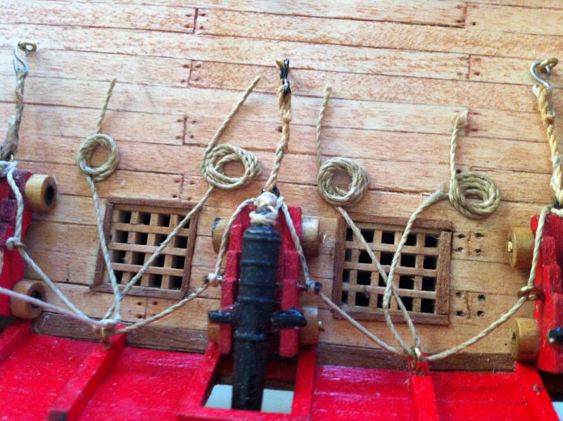

prima di darmi alla preparazione dell'alberatura, devo montare i cannoni sul ponte principale, e qui salta fuori nuovamente l'approssimazione della corel, dove nei disegni ti propone un bellissimo montaggio dei cannoni con un tiro in quinta composto da due bozzelli collegati da una sagola e legati al cannone uno e alla murata l'altro... guardate il disegno.. e poi il cannone... a parte le misure inventate nel disegno, ma il cannone deve essere infilato nel sabordo e uscire in parte fuori dallo scafo... ed ecco che non c'è proprio lo spazio per mettere i due bozzelli, e tutto il tiro risulta goffo e tozzo... il bozzello che vedete in foto è il più piccolo in commercio..
Che ne dite se facessi a meno dei bozzelli e mettessi in tiro la sagolina incrociandola solo tra i due anelli?... almeno dovrei ottenere una linea slanciata della corda.
WASA 1:75 Corel by Avenger-wasa-279.jpg   WASA 1:75 Corel by Avenger-wasa-280.jpg   WASA 1:75 Corel by Avenger-wasa-278.jpg

Oppure potrei effettuare una serie di legature come feci nel mio sciabecco.
Posto alcune foto.. l'effetto è bello ricco.
WASA 1:75 Corel by Avenger-wasa-284.jpg   WASA 1:75 Corel by Avenger-wasa-285.jpg   WASA 1:75 Corel by Avenger-wasa-286.jpg

ciao e' tutto molto sproporzionato ovviamente.puoi fare anellini piu' piccoli e ridurre un po le dimensioni dei bozzell iche non ho capito se sono da 5 o 3

i bozzelli sono da 3... i più piccolini che fanno..

e' un lavoro troppo mignon.gia a vederli cosi sembrano grandi come una casa.

infatti... il problema è anche e sopratutto sulla lunghezza del cannone, anche se riducessi il bozzello a meno di 2mm non avrei comunque la lunghezza, perchè una parte della canna è infilata nel sabordo ed esce dalla nave... mentre nel disegno l'hanno messo tutto all'interno... eheh sò buoni tutti così...
non so mi hanno messo in imbarazzo..
WASA 1:75 Corel by Avenger-wasa-288.jpg
