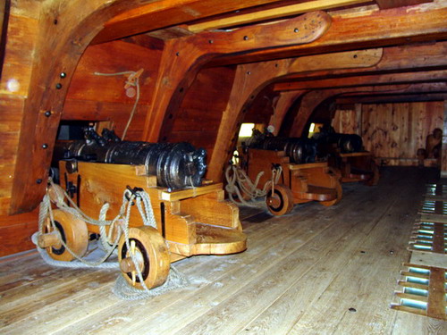

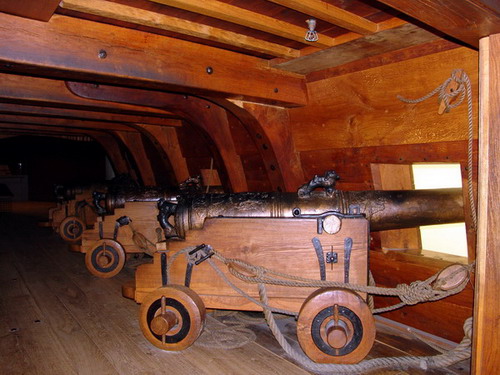

ti posto le foto di riferimento del museo del WASA...

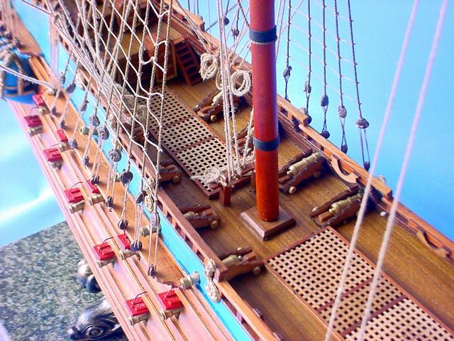

Ho un altro dubbio... e qui non vedo grosse possibilità di modifica... il modello WASA della Corel ha un difetto non indifferente.. e tutti sembrano fregarsene... sul ponte di coperta, i cannoni più a poppa sono vicinissimi ai paiolati.. non c'è modo di farli scivolare indietro ter poterli ricaricare... e questo è un difetto che ho visto in molti modelli sul web, in altri non hanno proprio messo i cannoni sul ponte... Sono dubbioso...
Questa è una delle foto che si trovano su internet..
WASA 1:75 Corel by Avenger-wasa-model-ship5.jpg
