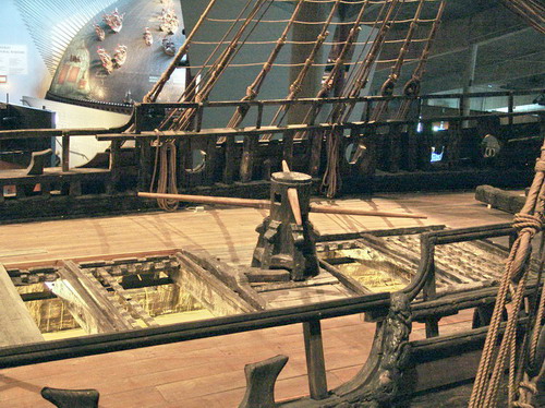

Voglio postare alcune foto del WASA nel museo di Stoccolma... per dare a tutti dei giusti riferimenti dei boccaporti e di alcuni altri dettagli..
Ma io dico... Porca Pupazza! Ma la corel, che produce un modello con disegni e piccoli pezzi che vanno realizzati a volte partendo da una serie di listelli... PERCHE' sono così approssimativi nella cura dei dettagli??? Ci sono cose nel modello che non esistono sulla nave, altre completamente diverse, e altre fuori scala... posso capire la storia dei cannoni... farli diversi per ogni nave costerebbe troppo, per cui i cannoni del Wasa cono uguali a quelli della Victory e di altre decine di navi, anche se le scale e i calibri sono diversi...
Ma per i paiolati, i pilastri delle balaustre, o le porticine sui giardinetti di poppa non hanno scuse.. li costruiamo noi.. basta cancellarle dai piani o fare una modifica a un disegno (basterebbe anche un Errata Corrige) Fanno davvero rabbia...
Ogni volta che mi sono fidato dei piani di costruzione e sono andato avanti rispettando i disegni ho commeso degli errori...

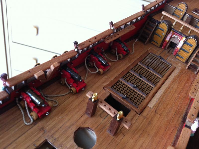

Ecco il carabottino rifatto, rimpicciolito (come suggerito anche a Giacco) e incassato nel ponte. Gia che c'ero ho apportato delle migliorie e modifiche che ho visto in una foto
Bisogna dire che per fortuna ogni volta che ho rifatto qualche pezzo della nave ci ha guadagnato anche nei dettagli.
Una nuova domanda: nella terza foto ho cerchiato di rosso quattro elementi (che io trovo orrendi e tozzi) montati come da piani, non penso proprio che fossero fatti in questo modo, soprattutto il loro spessore è strano.
cosa sono e come dovrebbero essere fatti?
