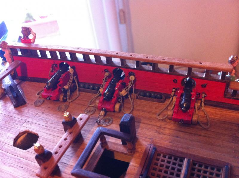

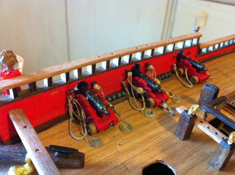

Allora ho infittito il tavolato (praticamente triplicato..) e ho messo dei contenitori forati.. sopra a questi non so se mettere davvero un mm di tavoletta a bordi stondati..
Contenitori per le palle di cannone rifatti.. sono indeciso se mettere anche un tulle a simulare una rete di contenimento.. (farò una prova.)

Hai già fissato le ritirate?
Dalle foto postate precedentemente la posizione sembra corretta, però hai anche delle cavigliere proprio in un quel punto e la manovra sarebbe alquanto scomoda con un cesso tra i piedi (anche magari un po' puzzolente, non c'era Anitra WC ).
Visto che io suggerisco sempre di immedesimarsi a bordo quando il modellista lavora alle manovre, vi voglio dire come si dà volta alle manovre sulle caviglie.
Una volta che con un bel "oh, issa!!!" si è arrivati a segno (cioè la vela è ammainata o aperta, una bolina caricata ecc.), un certo numero di marinai rimane a tenere la cima ben cazzata, mentre uno o due altri marinai si appendono (letteralmente) a peso morto alla cima nel punto immediatamente prima all'arrivo alla pazienza. Quindi si può allentare la presa sul ponte e un altro marinaio dà volta alla caviglia.
Solo dopo che quest'ultimo ha tolto le mani, i "pesi umani" da dietro mollano tutto e sono liberi...
Quindi capisci caro Avenger quanto lavoro c'è intorno a una manovra, un cesso sarebbe di impiccio...
