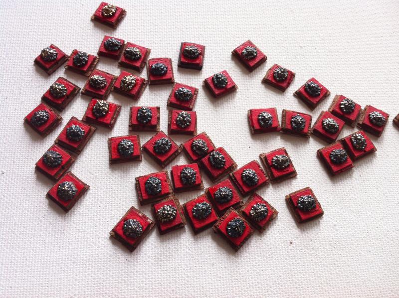

come promesso ecco alcune foto anche se i progressi sono pochi e il lavoro va avanti lentissimo.. (ho un sacco di lavoro.. e molto lavoro lo faccio a casa, per cui nei periodi di produzione anche se sto a casa ho da lavorare... )
Ecco i progressi fatti.

il tuo vascello ha un bel colpo d'occhio da come e' colorato. ho visto gli sportelli dei sabordi..........che lavorone........ mi viene male a pensare che in settimana devo prepararli pure io,una quarantina circa.
una domanda: quale sistema hai pensato di adottare x fissarli allo scafo,vedo le cerniere con occhiello e poi un'asticina all'interno. metti due anelli su scafo e poi congiungi il tutto tramite loro?oppure.........

Visto che saranno tutti aperti pensavo più semplicemente di incollarli allo scafo... però l'idea di fare due fascette per avere maggior superficie di incollaggio non è male

P.S. il lavorone degli sportelli dei sabordi non è che la battuta dipinta in rosso sia incollata sullo sportello.. ma è intagliata nello stesso... Avevo montato i pezzi nel seguente modo: il compensatino da 2 con incollati dei listellini in noce da 1, poi la battuta in legno chiaro da 1mm.. mi sono reso conto che erano troppo spessi.. brutti da vedere... grrrr li avevo prefabbricati tutti...
Allora ho deciso di staccare la battuta ed intagliare il compensatino asportandone una metà, lasciando così uno spessore totale più giusto.. ma che barba però... Ahah

Ho iniziato a montare gli sportelli ai sabordi... mamma mia come vado piano.. (ho troppi lavori da fare.. anche quando sono a casa sto al computer a preparare...)
ma.. "chi va piano..."

visto che tu hai gia' iniziato la posa dei battenti sabordi,volevo chiederti un consiglio: come fissi le cerniere sullo scafo?
o meglio metti due chiodini ricurvi e poi li pianti nello scafo,oppure metti due ganci/occhiello piccoli nello scafo e poi assembli tutto facendo passare un filo ottone ?
te lo chiedo perche' sara' strano ma e' la prima volta che li faccio e sono indeciso.un saluto,a presto.

Ho provato sia gli occhielli che i chiodini.. ma sono fuori scala e bruttini.. ho ripiegato sulla colla cianoacrilica gel. e per evitare di perdere gli sportelli se la colla si dovesse staccare col tempo, ho fatto dei microfori e le due sagoline sono infilate e fermamente incollate al legno..
