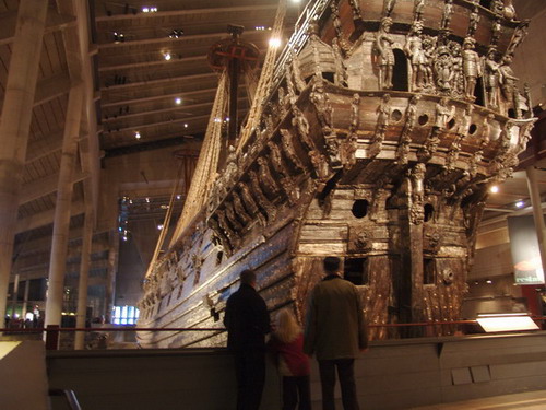

Ciao Avenger
Ho una domanda per te
in questa foto del tuo modello vedo una lastrina di compensato che sporge sino a poppa, nei piani non è previsto, però ho notato anche in un altro modello la sua presenza, da dove hai preso le misure? o lo hai fatto a occhio?
WASA 1:75 Corel by Avenger-wasa-099.jpg
Hms Resolution WIP Foto HD Flickr
gul4s non è in linea   Rispondi quotando
Vecchio 25-08-12, 03:01 PM   #469
L'avatar di Avenger
Registrato dal: Nov 2011
residenza: Santa Marinella (Roma)
Messaggi: 946
Avenger è un newbie...

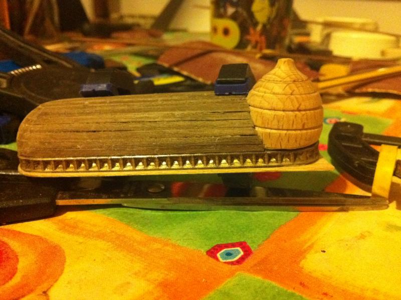

Ciao Gul4s, la sua presenza l'ho rilevata nelle foto del vero Wasa del museo di Stoccolma, dove si nota un piano base delle strutture dei giardinetti.. (troppe cose non ci sono nei piani della Corel.. come le legature dei cannoni che loro non prevedono per niente e che mi stanno prenderndo settimane di lavoro)..
Questo marcapiano l'ho ricavato da un compensatino di noce da 2mm sagomandolo per fuoriuscire dalla sagoma di un paio di mm al massimo e con una forma leggermente curva a poppa a seguirne la linea..
