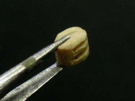

In questi pochi mesi ho visto con quale puntiglio e perseveranza lavori, ma non avertene a male; se fossi uno scommettitore punterei sul buon Zakimor . Comunque se qualcun'altro fosse interessato segnalo che i bozzelli commerciali più piccoli che si trovano sono questi, dichiarati 2 mm. in reltà un pochino di più, ovviamente ad un solo foro.
Ciao a tutti e vinca il ...più piccolino.

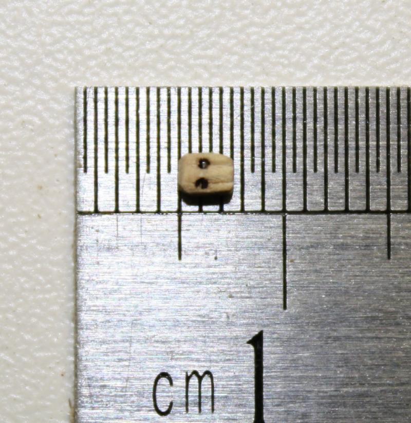

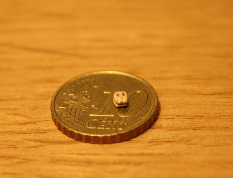

Bene cari amici, mi sono subito messo all'opera per trovare una soluzione per creare bozzelli da 2,5mm a due fori, ed ecco il primo risultato, ricavato da uno commerciale da 4mm (malfatto tra l'altro come molti). Con un pò di pazianza e col solo uso di cartavetro e bisturi pian pianino in circa un'oretta sono riusuto a ricavarmi qualcosa che spero sia passabile.. ditemelo voi!
La terza foto rende bene l'dea della proporzione con un affusto di un 4 libbre.
..ah sì.. di quest'oretta un pò di tempo l'ho perso a cercarlo per terra visto che una volta mi è schizzato via dalla pinzetta.. ..
Mi raccomando, ditemi sinceramente se può essere accettabile secondo voi!
Paolo.

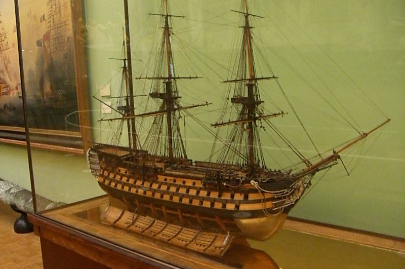

guardate questa foto e ditemi....secondo voi i bozzelli in alto quanto sono piccoli?
sono pressocchè invisibili...lo vedete?
PS:approfittiamo per rilevare quanto siano sottili pure i pennoni,gli alberelli,le bigotte e le manovre(siadormienti che correnti)...guardate in controluce che sensazione di leggerezza e trasparenza(anche le bigotte più grandi,in basso,sono quasi invisibili!!! le sartie di gabbia sembrano un alone indistinto)....e guardate come i modelli dei musei rendono in pieno questa stessa sensazione ...davvero le misure dei kit sono del tutto fuori scala e ti portano a realizzare bomboniere!!!!!!
