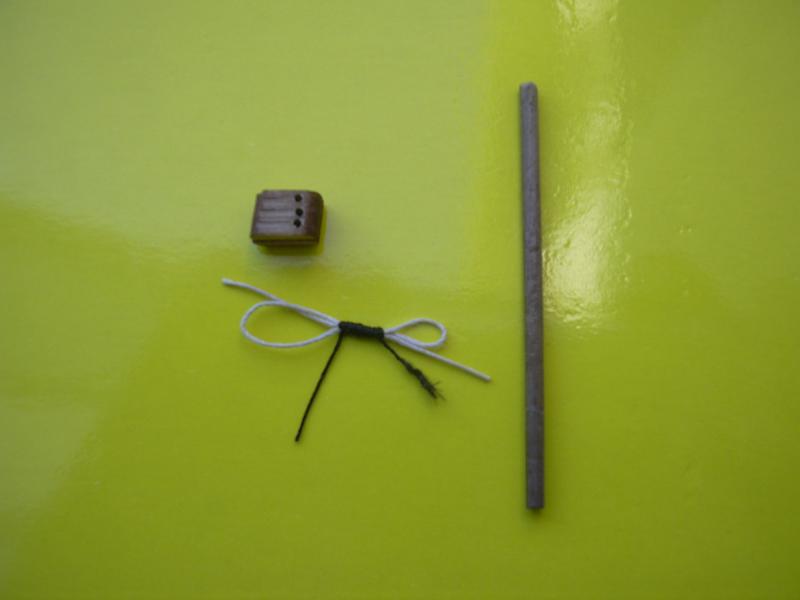

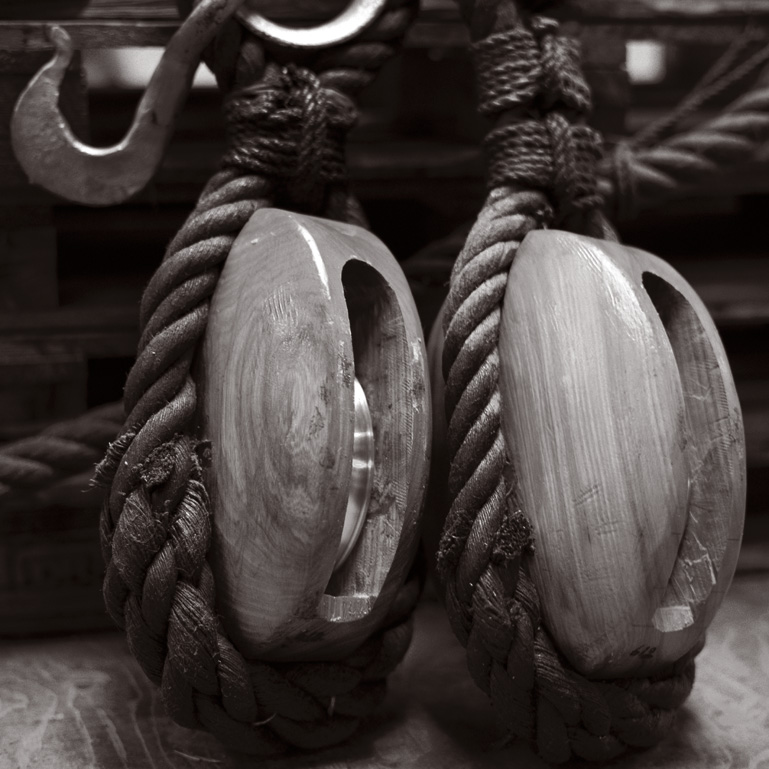

Ragazzi, eccomi qui con poco lavoro fatto e tante domande (come al solito...sigh...) Volevo sapere da qualcuno se i bozzelli che ho messo servono nel caso di modello senza vele e se devo aggiungerne altri, premesso che secondo me sono lunghi e ho intenzione di rifarli secondo un metodo che è stato postato qui qualche giorno fa che consiste nel fare prima un otto, impalmarlo e dopo stringervi il bozzello, per intanto metto le foto di quanto fatto finora.
stroppatura bozzelli-dscn0071.jpg   stroppatura bozzelli-dscn0072.jpg   stroppatura bozzelli-dscn0073.jpg
stroppatura bozzelli-dscn0074.jpg   stroppatura bozzelli-dscn0075.jpg   stroppatura bozzelli-dscn0076.jpg
Matteo

ciao Sea.
da quello che dici ,vorresti fare il bounty senza vele? perche'?
secondo me rimarrebbe "spoglio" ,al limite puoi fare alcune vele ammainate ed altre aperte.
poi i bozzelli a me non sembrano lunghi ,al massimo confrontali sul piano di lavoro inerente gli alberi e + o - dovresti trovare le dimensioni adatte.
per concludere, e' ottimo il lavoro che hai fatto ai tuoi alberi, magari fossero venuti cosi' ben curati i miei.
Vai tranquillo, ti sta venendo benissimo, ti accorgerai di questo quando li metterai sul tuo vascello ,come staranno bene. ciao LUPO

Premesso che non conosco granchè la marina di Sua Maestà ... a me paiono lunghi, quegli stroppi.
Riguardo alla stroppatura, preferisco farla con filo di cotone un po' grosso e più scuro della cima (oppure con refe di 0,25 per i bozzelli più grandi, lavorando in scala 1:40/1:50) annodato più volte alla base del bozzello; indicativamente per ogni bozzello dò 10 nodi, 5 per lato e l'ultimo è fermato con micro goccia di attack messa con punta di stuzzicadente prima di serrarlo. Poi con taglia unghie elimino gli spezzoni di filo in eccesso.

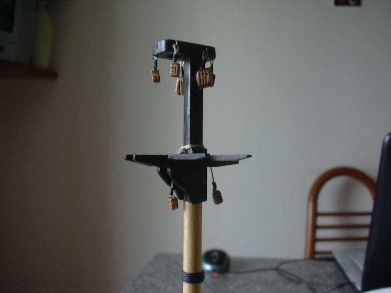

Buonasera amici e grazie a coloro che mi hanno risposto, oggi ho deciso di rifare gli stroppi secondo il metodo postato e sinceramente adesso decisamente sono più soddisfatto, a tal proposito vi metto le foto sia del metodo che dell'albero di trinchetto con i nuovi bozzelli.
X Red:
Per la tua giusta osservazione riguardo le vele ti dico che questo è il mio dubbio, sicuramente sono belle e danno un fascino particolare al modello ma come 1à mod. vorrei limitare il lavoro per paura di ingarbugliarmi troppo, e pertanto sono ancora combattuto su questo dilemma: vele si o vele no? imbrogliate o raccolte? l'unica mia certezza è che sicuramente non le farò aperte, per cui per adesso penso di cominciare a fissare gli alberi in modo da prendere confidenza con questa fase e poi magari decidere.

Mi son permesso di portare l'argomento anche qui, prelevandolo dal wip di sea, per aprirlo ad eventuali approfondimenti...
Trink

Hai fatto benissimo trink, cosa ne pensi di queste stroppature, possono andare bene secondo il tuo punto di vista? pensi che mi stia dimenticando qualcosa?
scusa per le tante domande a cui chiaramente anche altri possono rispondere.

Originariamente inviata da SEA.WOLF Visualizza il messaggio
X Red:
ciao carissimo.

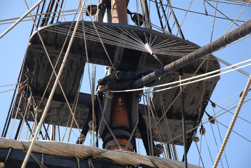

permettimi di darti un piccolo consiglio...utilizza pure questi bozzelli di serie ma...migliorali un pò.
sono davvero pietosi e rovinano un buon modello come quello che si vede in foto.
è un peccato.
limali in modo da renderli più...tondeggianti.
c'è un metodo rapidissimo.
stringi il bozzello fra le punte di una pinzetta ad ago che lo afferrino dalle scalanature laterali e con una limetta per le unghie smussa i 4 margini in modo da renderne ovoidale il profilo...poi lo afferri dalle scanalature dei fori(quelle che ospietrebbero le pulegge) e smussi gli spigoli delle 2 facce laterali rifinendone poi le scanalature con una microlima di taglio....infine con una punta sottile usi il trapanino per...."svasare" verso il basso i fori lungo le scanalature.
inoltre sono del tutto fuori scala.
ti dico subito che se raffrontati alle dimensioni dell'albero risultano almeno 3 volte più grandi della realtà.
credimi..ne vale la pena.
l'alberatura è davvero ben rifinita e sarebbe un peccato.
spero di esserti stato utile

Il metodo di stroppatura mi sembra molto pratico e pulito. Prova magari a fare qualche stroppatura un po' più corta, per vedere se esteticamente sia preferibile. Penso che una microgoccia di colla finale possa essere utile ad evitare qualche imprecazione futura ....

Per zac.:
Quello che mi hai dato è sicuramente un consiglio preziosissimo di cui tenere conto, effettivamente i bozzelli fanno pietà, io mi sono limitato a ripassare i fori con la punta da 1 mm e già cosi' si scheggiano e a tal proposito penso che mi farò un giro al negozio per vedere se ne hanno di qualità superiore, potreste dirmi se si trovano? e se si di quale marca ? per quanto riguarda la scala non saprei, l'amati mette quelli che sono rispettivamente 0.6 e 0,7 cm che in scala 1/60 corrisponderebbero a 36 e 42 cm, sapresti dirmi nella realtà quanto dovrebbero essere?
Per trink.:
Hai ragione anche tu nel dire che lo stroppo è troppo lungo, io ho fatto 13 spire, e se li rifaccio provo a farne 7(rigorosamente dispari perchè qualcuno mi ha detto che a bordo il pari porta sfiga, ed io dalla serie "non è vero ma ci credo" mi adeguo)

che porti sfiga l'ho sentito dire anch'io..... infatti di spire ne faccio 5 per lato.

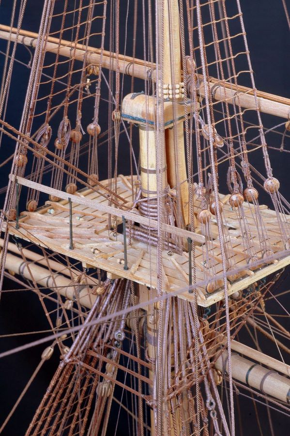

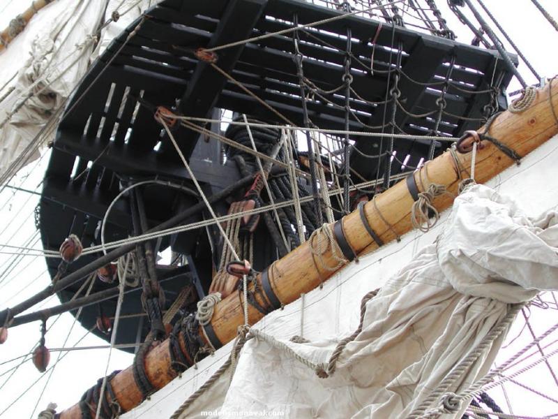

dipende dal bozzello e da cosa serve....se è una drizza,un amantiglio,una scotta....in generale i piani commerciali sono soggetti ad una serie di semplificazioni dettate dalla necessità di rendere reperibi i componenti fra gli accessori di serie che si trovano nei negozi e il cui realismo è molto limitato dalle necessità pratiche della produzione in serie.
tutto risulta molto ma molto fuori scala tanto da rendere del tutto impossibile realizzare un modello che sia minimamente realistico.
il modo migliore è guardare una foto o di un modello antico (ne trovi sui libri:"navy board ship models" della conway o "musee de la marine-modeles historiques"(I e II volume)dell'ancre oppure in internet) o di una replica(surprise,gotheborg,amsterdam,batavia ecc....)o vascello originale(victory,constitution,constellation,trinc omalee)che trovi sul sito Flickr: Advanced Search
credimi...basta un colpo d'occhio e ti regoli.
le misure che trovi sui libri seri che riportano i famosi establishments sono spesso da verificare....applicandole ciecamente alla fine bigotte e bozzelli ti risultano tutto sommato fuori scala.
ti accorgerai che sui modelli dei musei o nelle foto delle alberature vere le manovre sono finissime e i bozzelli quasi invisibili.
ti ripeto...a giudicare dalle dimensioni che vedo nelle tue foto i 2 bozzelli tripli sono almeno 3 volte più grandi del dovuto....guarda come devono essere piccolile ultime 2 sono foto della replica del bounty)

ciao sea,

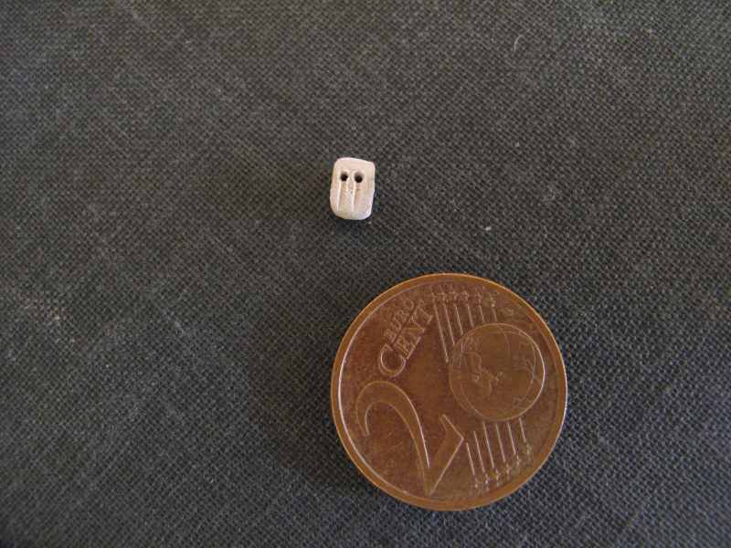

vorrei portare a conoscenza il mio modo di costruire i bozzelli, poi non e' altro che quello spiegato da zakimor.
Questa misura e' quella che ho utilizzato per le manovre dei cannoni nella galleria di poppa.
Si parte con un listello da 2.8 x 3.3, si arrotondano gli angoli dal lato 3.3 si fa una scanalatura con una limetta a triangolo nel lato opposto, si fanno i fori con punta 0.6, si arrotonda dal lato 2.8, si taglia a misura poi si fa lo stesso dal lato opposto tenendo il bozzello con pinza a punta, una volta fatte le scanalature per le corde il bozzello e' finito.
Il materiale utilizzato e' una resina che si vende in tavole come il legno, ho provato a farle in legno (io uso lo jelutong, ho solo quello)il risultato e' piu' o meno uguale.
Allego qualche foto con la speranza che ti possa aiutare.

Grazie Zak, come sempre fornitissimo e disponibilissimo nel dare consigli e foto utili, e grazie gianfini per il metodo che ho già provveduto a salvare e conservare, mi piacerebbe sapere la misura della lunghezza del bozzello e la scala del modello in cui sono stati messi questi bozzelli, e ti ringrazio anticipatamente.

ciao sea
il bozzello in questione e' lungo 5 mm. in scala (salvo errori) per il mio Victory, specificatamente per i cannoni della galleria di poppa.
Le scatole di montaggio penso non prevedano molte misure di bozzelli.
Nel libro di JOHN McKAY per la Victory ci sono tutte le misure dei bozzelli, naturalmente in pollici,e anche la loro collocazione peccato in inglese.
Se ti puo interessare fammelo sapere.
La scala del mio modello ho sempre sostenuto essere 1/52 ma da una piu' accurata verifica e' risultata 1/57
