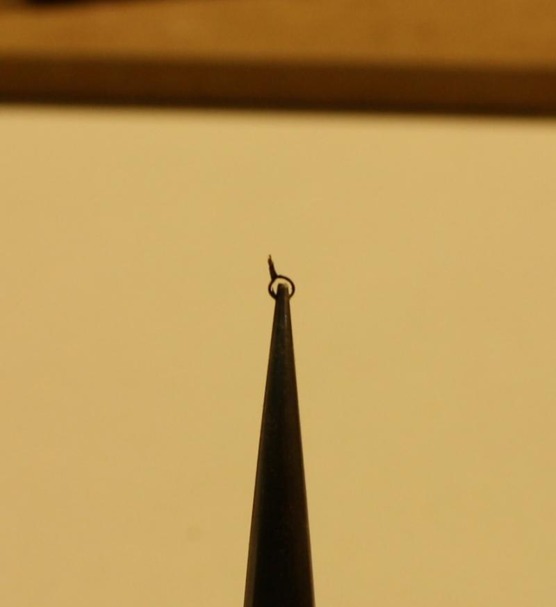

per il posteriore va bene ma in verità l'anello anteriore dovrebbe presentarsi un pò più massiccio se è quello che deve supportare la braca del cannone...
Addirittura dai piani che ho, nel caso della braca, mostrerebbe un anello applicato all'occhiello che fa la funzione di passa-braca, appunto più grosso, che però temo sia pressochè impossibile da realizzare, ma certamentre potrò usare del filo di rame più grosso per differenziare i due occhielli.

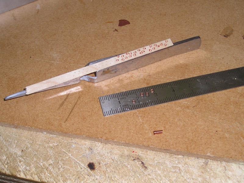

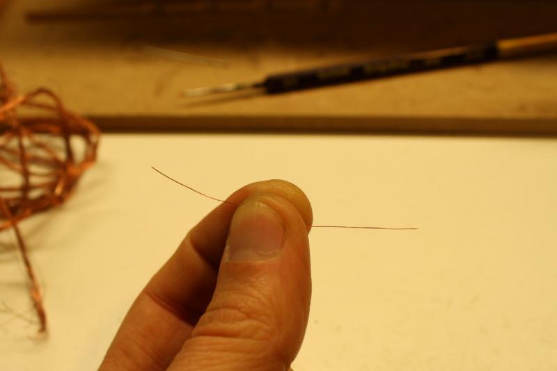

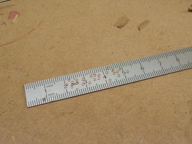

Dato che metà delle foto non sono venute tenterò una spiegazione:
- attorciglio il filo di rame attorno ad un gamgo di 1 mm, usando due tipi di rame; da 0,2 e da 0,3 ottenendo due spirali
- infilando la punta affilata di una lama detro la spirale taglio su una superfice dura e ottengo tre o quattro per volta i miei anellini
-taglio dei pezzettini dritti di rame, li piego a U e ci infilo dentro un anellino
-li infilo su un listello con forellini da 0,6 pronti per essere verniciati.
Se trovate il taglio sarebbe meglio fissarlo con una goccina di attak.
I più minuscoli possono essere solo decorativi, non resisterebbero a nessuna trazione senza deformarsi.

Originariamente inviata da UANCA Visualizza il messaggio
