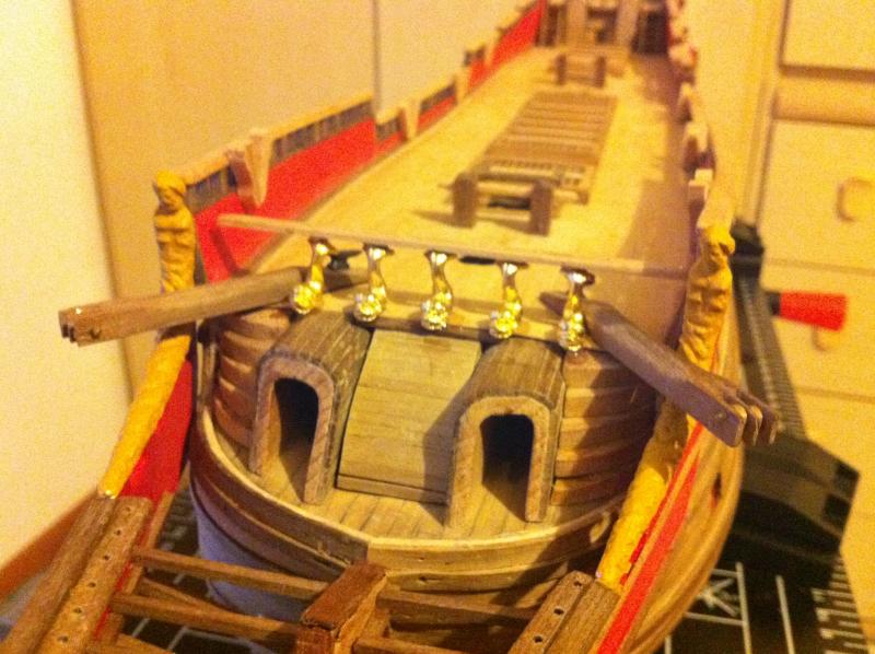

Scusami Avenger, per le parti in metallo, come le statue di rifinitura delle murate, quelle che sembrano teste umane con il corpo di pesci, devono essere inglobate nella murata o no? dai piani non si riesce a capire bene, anche perchè nella tavola generale, vista lato destro, non ne fà menzione.
Io ho pensato di colorarle con un fondo di nero acrilico per poi toglierlo dalle parti in rilievo con la carta vetrata fine. in questo modo risulta più contrastato effetto altorilievo, per poi rifinire con colore metallico(argento e oro) steso con pennellino monosetola a colore ormai secco.
dopo ho inserito le statue nella murata ritagliando per forma il fasciame, in secondo momento ho stuccato le parti dove ero stato impreciso con lo stucco e ho cercato di modellare il tutto.
Non so se ho fatto bene ma l'effetto mi piace, e spero di rifinire ancora meglio con la posa del secondo fasciame, che aimè nella scatola di montaggio è blu. grazie per i consigli, a presto.
Leggendo le istruzioni e guardando foto e immagini di altri modelli presenti sul web, sono leggermente esterni rispetto al fasciame, l'unica raccomandazione (ed è anche scritta nel manualetto di istruzioni) è quella di fare un piccolo scasso nel fasciame esterno per incassarli in parte (più che altro per farli aderire bene) Forse tu li hai incassati troppo nel primo fasciame e temo che lo spessore del secondo te li coprirà quasi del tutto.. un taglio nel fasciame per vederli al di sotto non sarà bello... Per il colore del fasciame ti suggerisco di comprare dei listellini in noce chiaro da 3mm x 0,5 e usare quelli dipingendoli con acrilico rosso di cadmio medio.
Il blu andrebbe comunque dipinto sopra per cui tanto vale farla in rosso che è fedele a quella reale.

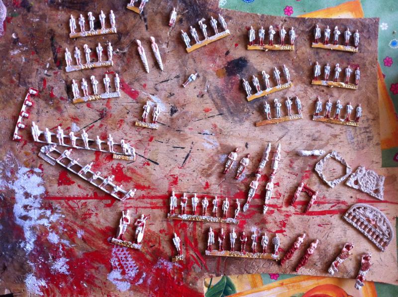

Si procede con la preparazione delle varie sovrastrutture in metallo... ecco un poco di progressi...
ho dato un fondo di bianco coprente per rendere il metallo più colorabile anche con pigmenti poco coprenti... poi con vari pasaggi e con pennelli sempre più piccoli arrivare alla definizione massima.
Non sono ancora finiti... spero di migliorarli..

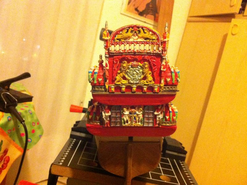

Inizia il montaggio dello specchio di poppa... Devo rifinire il colore in molti punti... mentre per quanto riguarda le figurine delle terrazze laterali, alcune mi piacciono ed altre invece le rivernicerò..
Stasera mi metterò a forare le murate e la poppa per gli altri cannoni..

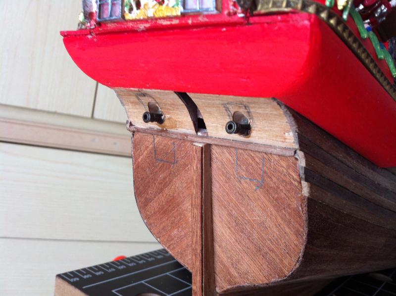

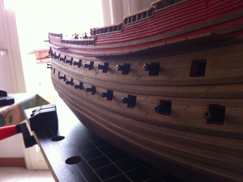

Ho completato la foratura dello scafo per i cannoni di poppa, e ho iniziato ad inserire le mezze canne.
Invece di forare i sabordi e di montare gli sportelli chiusi ho deciso di farli aperti e ho montato tutti e 4 i cannoni di poppa... lo trovo più bello..
Dovrò ricomprare alcuni cannoni e mezze canne che ho sottratto alla Victory..
Finito il montaggio dei cannoni e dello specchio di poppa, tornerò a seguire l'ordine di assemblaggio come da istruzioni Corel.
