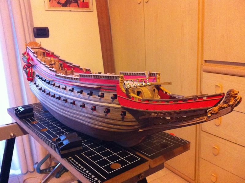

Montati i cannoni e le mezze canne...
Ho comprato una matassina di filo di rame da 1mm per la chiodatura dello scafo e ho iniziato a farla.
Sugli incintoni e su alcune tavole dello scafo ho realizzato dei forellini simmetrici con un puntino, ripassandoli poi con trapano e punta da 0,8
Ho troncato dei pezzettini di filo di rame e li ho inseriti nei fori, dopo aver levigato la cima con lima e carta vetrata, li ho piantati nel legno levigando poi ulteriormente la superfice con carta abrasiva da 320.
il rame in poco tempo diventerà più scuro amalgamandosi maggiormante con il legno trattato e sono sicuro che l'effetto sarà splendido.

Visto che gli spezzoni sono belli lucidi, perchè non provare con un po' di brunitore a farli diventare scuri? E' sufficiente la punta di uno stuzzicadenti appena mozzata in punta: bagni nel brunitore, "tocchi" qualche spezzone, poi con uno straccetto appena inumidito pulisci immediatamente. Vedrai una bella fila di chiodi color ferro antico. Se la reazione è troppo aggressiva, prepara una diluizione 50-50 acqua e brunitore.
Prima fai una prova su un listellino di scarto.

in armeria ne hanno di due tipi: per acciaio e per rame e sue leghe. Se trovi il secondo, va meglio perchè è meno aggressivo ... se non lo trovi compra tranquillamente il primo e se vedi che "brucia" troppo (il metallo si sfoglia dopo il trattamento, si formano residui di ossido) diluiscilo con un po' d'acqua prima di utilizzarlo. Una boccetta di prodotto costa intorno ai 10 euro.

Sto provando la chiodatura sul ponte di coperta rivestito in tanganica utilizzando scheggie di noce molto scuro.. ma ho un problemino...
se uso una punta da 0,6 il foro è sottilissimo, ma la scheggia di noce, una volta scartavetrata risulta quasi invisibile..
Stavo pensando di usare una punta da 1mm ma temo che i chiodi in legno risulterebbero visibili, si.... ma nettamente fuori scala...
sono indeciso
Suggerimenti????
se fai un foro da 1 mm vai sicuramente fuori scala.
Tieni presente che le teste dei chiodi non erano a livello del ponte, erano almeno 10/15 mm all'interno della tavola, poi i fori erano chiusi da tappi di legno. Il tutto non era molto visibile, cambiava solo la tonalità del legno.
Le chiodature su scale molto piccole (le ho viste anche su modelli in scala 1:100) sono dei "vezzi" modellistici che rispecchiano poco la realtà.

dopo aver provato con schegge da 0,5 mm su fori da 0,8... ho notato che il noce scuro è una cavolata... i tappi in legno devono essere quasi dello stesso colore del tavolato... e non si noterebbero...
mi sa che non li faccio per niente...
