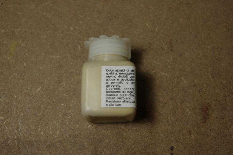

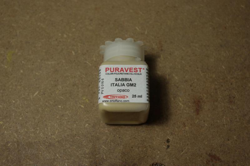

Allora, direi tutto bene, l'olio si è asciugato... e così mi sono buttato, cambiando leggermente tecnica sul lato buono...
solita mano di colore, spugnata di solo bruno van dyck, leggera rimozione e ritocchi con cotton fioc... cercando di lasciare accumulo di sporco dove penso ci vada.. E il risultato eccolo... A me piace... A voi?
Il leggero sbarluccichio è dovuto all'olio fresco
metto anche le foto della boccetta se qualcuno è interessato...
@madama: se non riesci a trovarlo o ad averlo direttamente dal produttore ti posso dire dove l'ho preso io che vende anche per corrispondenza. la boccetta costa 3.60€

Mi sembra venuto bene e che siano abbastanza realistiche, sempre considerando che quelle fuosioni sono delle caga... solenni (ma non è colpa tua).
I colori sono quelli di Toffano, li ho sempre visti a Novegro da un po' di anni. Avevo preso anche un flaconcino di prova. Io uso i Vallejo e da quando li ho scoperti ho deciso che non li cambierò MAI.

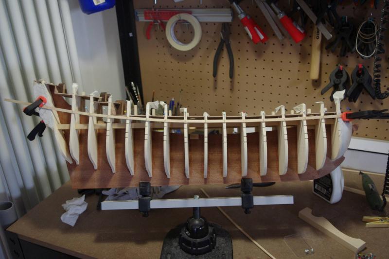

Comunque sia... dato che stamattina mi son potuto dedicare un po' al cantiere e che la posa del primo listello è un po' come la posa della prima pietra... ecco a voi!
pensavo di essere pronto alla posa ed invece mi sono trovato alcuni inghippi dell'ultimo minuto.. tipo i blocchi a poppa scarsi in entrata e un paio di ordinate non proprio filanti... comunque poca cosa...
Ho messo un po' di stucco anche a prua sul lato dei gradoni a fianco delle gallerie per avere un andamento fluido e terminare dove dicono i disegni... poi vedrò più avanti...
Ahimè non si può dir tutto perfetto in quanto l'ordinata 10, una fastidiosissima che mi ha dato grossi problemi fin dall'inizio, alla fine è risultata un po' scarsa e me ne sono accordo dopo la posa.. così c'ho siringato dentro un po' di alifatica a far da spessore ;-)
per il resto, le tacchette guida per l'andamento dei sabordi, sono giusto un traccia... perchè se le seguo col listello, possiamo ribattessare il vasa in Vasa-furier
verticalmente sto piegando i listelli a mano dopo averli lasciati immersi in un tubo pieno di acqua calda... e alla fine asciugati e "fissati" col piegalistelli elettrico... all'inizio mi spaventava un po' la curva verso l'alto di poppa... ma alla fine è venuto.
Ciaò!

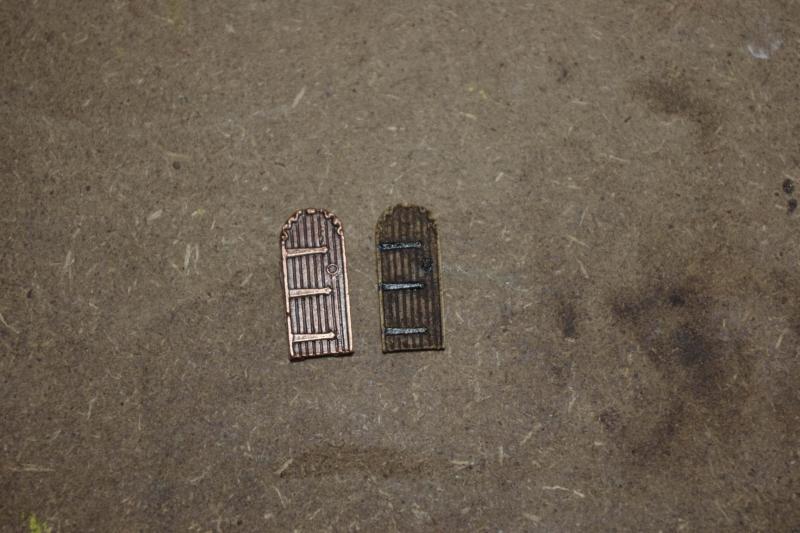

ed ecco la porta con le cerniere marcate...
direi che ci può stare...
finalmente ho usato la lente che mi ha mandato la Dea... non pensavo che l'avrei usata così presto... molto utile, peccato che il micro pennellino che avevo, sia risultato comunque un po' grosso... dovrò cercare un "monosetola"... caspita che piccola la maniglia
piccolo colpetto di flatting opaco sul nero (ultima foto) e via..
per i bordi chiari, tranquilli, quando ho finito di maneggiare le porte li rifinisco con l'olio
