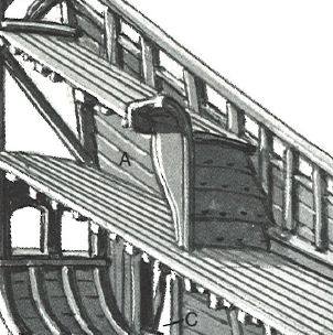

...stavo cercando di capire come listellare la "schiena" dei blocchetti che fanno le porte tra i ponti... ma, se non ho capito male dalle foto del Vasa, le cappottine sono curve ad arrivare al ponte soprastante verso poppa oltre che verso le murate... quindi i blocchetti che ho che hanno la schiena perpendicolare al ponte andrebbero sagomati e poi listellati...
Concordate?

Bellissime immagini. Il fatto è che neanche tutte le cappottine sono dotate di un "back".... Solo quelle del castello di poppa, dove la parte posteriore sembra un semicerchio in unico blocco

Già, poi probabilmente basta pensarci un'attimo... quelle che spuntavano troppo sul ponte soprastante avevano una schiena... le altre andavano direttamente dentro al ponte... l'inclinazione e la curvatura erano di conseguenza... probabilmente la stessa per tutte come grado d'arco... e in quellle più basse non arrivava a finire ma si univa col ponte... per le altre quindi si vedeva un semicerchio anzichè una specie di trapezio perchè erano basse.
Tant'è che sul modello corel non è esattamente applicabile... il rapporto di altezza tra porte e cassero, casseretto e castello non è come nelle foto che ho postato... infatti se noti tra foto e disegni c'è qualche discrepanza... il modello non lascia spazio al back che si vede nella prima foto, è più simile al primo disegno, quello a colori...

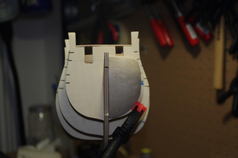

piccolo aggiornamento... oggi ho fatto questo...
certo che la porta di metallo stona parecchio eh?
ho cercato di simulare l'effetto tegola...
Devo dire che sono soddisfatto... ma siccome è la prima volta che faccio cose così... mi accontento di poco
Ho finito anche il primo blocchetto di prua... un bel lavoro lungo... mi sembra a posto... ma più che guardare i disegni, non saprei cosa controllare per essere tranquillo
A voi.

Vecchio 06-03-11, 11:37 AM   #115
L'avatar di capitan red
Messaggi: 3,563
Originariamente inviata da MarcoF Visualizza il messaggio
A voi.
ciao.
un'idea, visto che hai questa porta,in metallo,e convengo con te ,stona.
potresti copiare la sagoma su una tavoletta di compensat, rivestirla con listelli 3x1 e vedere se potrebbe sostituire questa. non penso sia molto complicato e' una figura in piano.

Quoto Capitan Red. Tanto più che la cornice ornamentale saldata alla porta non mi piace molto

a dir la verità non ho ancora deciso come finirla... avevo si pensato di rifarla in legno.. ma penso che finendola con smalto e olio verrà bene comunque...
devo solo decidere se stare sul rosso o quercia...
e questo poi condiziona molto altro... Boh... devo ancora decidere...
intanto ecco a voi anche il secondo blocchetto... mi sembra abbastanza uguale...
ora li incollo e poi eventuali aggiustamenti li farò da montati... Spero che eventuali differenze potrò sistemarle col prima fasciame e con lo stucco!
Io pensavo che il dificile fosse sagomarli... e invece no... il difficile e sagomarne 2 di uguali !!! E infatti l'effetto coleman si vede tutto ;-)...
ah, volevo precisare una cosa... dato che qualche burlone mi ha fatto notare che in una precedente foto dei blocchetti si vede una limetta... e sembra che l'ho fatto a mano così... Ma certo che no... l'ho fatto con le unghie... eccome sennò??? No dai a parte gli scherzi... senza il trapanino probabilmente avrei cercato un'altra soluzione.

AAAAAHHHHH CI SONO!! Con la limetta ti sei affilato le unghie, con le unghie hai tagliato il blocco di legno!
Scherzi a parte, ottimo lavoro. Vedo che hai già tenuto presente il quartabuono nel calcolare lo scostamento dal bordo dell'ordinata. Beh, io avrei proceduto così: una sgrossata col trapanino tenendomi un po' abbondante (a filo dell'ordinata), poi incollaggio in sede e infine rifinitura+quartabuono al blocchetto e all'ordinata insieme, con una raspa. Ma anche questa versione sembra portare direttamente allo stesso risultato

eh si, ho dovuto smussarle un po' altrimenti tagliavano troppo!
comunque i blocchetti erano un po' scarsi dal quel lato... così invece di mettere degli spessori, ho provato a fare così... speriamo che bastino! E di essere fortunato nelle coincidenze...
