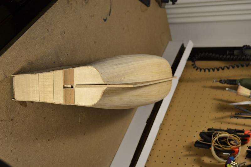

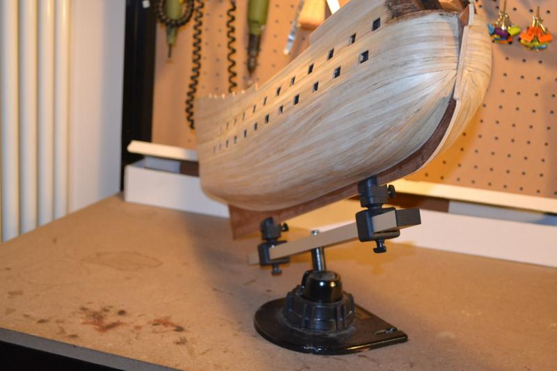

Ecco chiuso il primo fasciame... da rifinire... ma sono contento di averlo terminato... mi ero inguaiato mica poco!
Domani quando potrò far rumore di nuovo, vado di carta vetrata... forse potrò fare a meno dello stucco...
Intanto mi occupo di rivestire lo specchio di poppa

Anch'io ho appena finito il primo fasciame... e domani giù di carta vetrata... Stiamo marciando di pari passo

Eh eh... secondo me è un bel punto di svolta...
ieri sera ho dato un'occhiata ai prossimi passi... alla posa degli incintoni che le istruzioni dicono di posizionare prendendo la posizione dalla tavola 2, dove però non c'è l'incintone 47... ma solo nella tavola piccola 4 c'è... e poi si inizierebbe coi listelli blu... poi, tra un'incisione e l'altro si fa presto ad arrivare al punto del fasciame in mogano...
Poi arrivati alle murate (interne) e al tavolato dei ponti... tolti i falsi scalmotti... la nave prenderà improvvisamente vita!
Come pensi di fare per il secondo fasciame? farai tutto in spezzoni come nella realtà o terrai listelli interi? Farai le palelle o andrai dritto nei tagli? Io sto ancora decidendo... Quello che mi preoccupa è rastremare quei listelli in mogano sottilissimi... ci sarà da divertirsi
