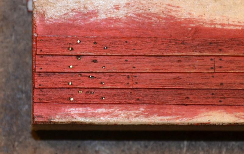

Grazie Luca mi stai aiutando molto... Ma per la misura delle tavole hai usato la stessa sia per fasciame che per incinte?
Ho provato la chiodatura col filo... da 0,32 e da 0,5... il primo, purtroppo l'ho trovato solo zincato... il secondo dorato... ma per il fasciame mi sembra troppo grosso il secondo... quindi lo userei solo per le incinte...
Ho fatto l'invito con la punta da trapano da 0,3 ma devo prenderci mano perché il foro risulta un po' abbondante... per intenderci risulta ottimo per il filo da 0,5...
Inutile dire che il risultato è impagabile... e se riesco a fare un po' di pratica, non mi frega niente di quanto tempo di impiegherò!...
Una cosa che non mi sembra di aver trovato nella tua procedura... usavi qualche forma di colla? perché a me, ma forse dipende dal foro abbondante, alcuni chiodini escono... Non so se pocciando il filo nell'alifatica prima di inserirlo posso assicurarlo meglio...
Ecco il risultato... la colonna sulla sx è fatta col filo dorato da 0,5 mentre quella sulla destra con quello da o,32... ripassato poi sopra con l'olio bruno v.d.
Poi ancora a fianco si vedono ancora le prove dei vecchi sistemi...
è evidente il cambio di marcia... ma devo trovare un metodo più pulito per il foro... il filo è troppo mobiro per usarlo per forare oppure devo fare un po' di pratica ;-)
In questo caso il fasciame è anche ostico perché sovrapposto a tegola e quindi vuoto in alcuni punti...

Vecchio 14-01-12, 06:42 PM   #320
L'avatar di lucas0266
Registrato dal: Aug 2010
residenza: PISA
Messaggi: 1,321
lucas0266 inizia ad ingranare.
Marco il Lapis è la matita in Toscano,sai noi ribattezziamo tutto hehe..
ho visto le tue prove , quella da 05 è troppo grande e neanche per le incinte và bene,devi riuscire a fare con 03 oppure 04 il fasciame.
guarda bene le foto che ti ho inviato , questo modellista ha fatto due tracce di riferimento per essere più preciso, però il concetto è quello che ti ho già spiegato , nell'altra foto fà vedere come procede ..
Devi fare il foro in modo che lo spezzoncino di filo non ci cada dentro, devi un pò forzarlo , altrimenti esce , io ho usato le tronchesine piccole quelle con la punta, ho appiattito con la mola la parte a taglio, quella sotto , togliendo il piccolo incavo , con le tronchesine delicatamente infilavo il filo e tagliavo al pari con il legno.
Dopo averne messo un centinaio vedrai che ci prendi la mano, se non trovi altro usa il filo di ottone , nei negozi di modellismo c'è di tutte le misure..
Niente colla , semmai se fai passare all'interno dello scafo il chiodino e quindi una volta finito vedrai tanti spezzoncini all'interno della nave, puoi passarci un velo di colla e blocchi tutto..
Se per le tavole di fasciame i chiodi vanno a filo legno per le incinte devono vedersi le teste ed anche bombate devono essere ..
Per chiodare le mie incinte ho usato i chiodini finissimi Amati , hanno il gambo da 05 e la testa di 1mm , la testa và ridotta a circa 07 conservando la bombatura , per farlo ho usato il trapanino, ed uno a uno ,l'ho fatto girare appoggiandone la testa su una limetta da unghie controllando con il calibro la misura , è un lavoraccio però io non ho trovato altri modi..
Un'altra cosa,Fai un segno con la matita per ogni foro che dovrai fare , nel punto esatto, fallo costola per costola , disegni tutti i punti , li controlli , guarda che siano ben allineati e poi inizi a forare ,
li fori tutti e poi chiodi,
Dai Marco , lo spirito è quello giusto , e il risultato ti ripagherà di tanto sforzo e impegno , la chiodatura finita è uno spettacolo te l'assicuro,

Ok, bastava un po' più di pratica... ora facendo appena un'invito del foro e spingendo dentro il filo direttamente con la pinzetta prima di tagliarlo va molto meglio...
Per via del filo di ottone invece di quello zincato che ho, è perché è più morbido e levigabile o per un fattore estetico?
devo procurarmi i chiodini per le incinte... ho controllato tutti quelli che ho ma sono più grandi... ma no problem per questo...
Intanto faccio un po' di pratica mentre faccio il secondo fasciame... e poi vado di chiodatura!
Purtroppo il fatto di vedere i chiodini per dentro non mi capiterà perché i ponti sono posati e in ogni caso sarebbe tutto chiuso... ma per quel che ho visto col nuovo metodo i chiodini non si muovono, è tutto ok!
Però qualcosa mi sfugge... l'eventuale levigatura dei chiodi su listello colorato... viene via tutto e se si tratta del listello tra gli incintoni faccio fatica a ridare il colore...
La mola di cui parli la usi col trapanino o a mano?
Grazie delle foto... le avevo viste nei giorni scorsi anche se non ricordo come ci sono arrivato ;-)
Per finire confermami una cosa, per favore... il discorso dei quinti, delle tre righe tra uno e l'altra... Significa... che una volta che mi sono segnato le ordinate, ne "invento" altre tre nello spazio tra le due?

Allroa ho fatto una prova con la nuova procedura...
quindi prima ho posato... legno a tegola, incintone e legno tra i 2 incintoni... così si vedono i tipi diversi...
Poi ho segnato, chiodato e poi ho passato l'olio... niente acrilico... solo olio rosso, poi terra bruciata e poi bruno v.d... ma non avendo aspettato che si asciugassero, si è un po' impastato tutto dandomi il mattone che c'era anche qualche foto più in su
Mah... si può fare meglio...
Per i chiodi degli incintoni ho provato con quelli che avevo riducendo la testa... ma sono lo stesso troppo grossi e così ho usato il filo dorato da 0,5
Il noce mi ha fatto sudare e sulla paella si vede il danno...
Le giunzioni si vedono poco.. mi sono scordato di passare il contorno dei listelli con la matita...
Sto valutando anche la possibilità di lasciare tutto senza colori e fare solo l'invecchiamento... non so...
Nei prossimi giorni quando avrò i chiodini e il filo i ottone giusto farò un'altra prova...
intanto ecco la situazione

Ciao Marco, non voglio fare il professore intendiamoci ,
cerco soltanto di farti capire quello che altri mi hanno insegnato a fare ,e mi sembra che tu abbia la volontà giusta per mettere in pratica certe tecniche e modi di lavorare particolarmente lunghi e "pallosi" ....
detto questo, guardando le tue foto, ti dico che non và ancora bene,
guarda bene la mia, l'ho ingrandita parecchio, guarda l'andamento della chiodatura delle tavole , delle incinte , e delle giunzioni a palella, ,

Ciao ragazzi! Buongiorno a tutti e ben ritrovati.
Mi sarebbe piaciuto postare le foto soddisfacenti delle prove finali ma non sarà così. Non sono riuscito ad ottenere il risultato che cercavo e neanche andarci vicino.
Penso che i tipi di legno e la scala rendano la chiodatura per me inarrivabile.. almeno per il momento...
Comunque per la cronaca vi racconto che ho provato col filo di ottone e di rame da 0,25 dell'amati... ma il risultato è stato un po' scadente... i fori risultavano sempre troppo larghi e il filo eccessivamente morbido creava ulteriori sbavature nel contorno... poi nella limata (ho usato una moletta sul trapanino) sarebbero venuti anche bene ma troppi compromessi tra gli incintoni e nei listelli scalettati... troppe fessurazioni e anche nelle palelle degli incintoni in noce il risultato non ripagava ne il tempo ne i pezzi gettati...
Proverò ancora a trovare una soluzione per le palelle degli incintoni ma per la chiodatura... sarà per la prossima volta.. magari con una scala più abbordabile... su questo penso che farò delle incisioni che l'olio finale renderà chiodi...
Per il colore, a questo punto, mi converrà usare l'acrilico prima dell'applicazione, in attesa dell'oliata finale... per rendere il legno meno assorbente
Invece dovrei cercare di impermeabilizzare un po' il mogano che non tingerò perché assorbe troppo e diventa praticamente nero se uso il bruno v.d.... quindi ho provato ad usare prima un po' di terra bruciata e di bruno fargli sentire appena il profumo... ed è andata bene... ma ci sto pensando su...
Quindi ora inizierò a tingere i listelli da 3x1 e 0,5x4 di rosso acrilico. Tagli dritti con sfaldatura di 1/4... e incisioni nelle giunzioni per la chiodatura... non penso che li farò fitti come dovrebbero... a ci saranno solo per darne l'idea.
Posto una foto "natural" con solo oli... per vedere il risultato delle ultime prove... si vede un po' tutto... a parte il rosso... chiodi in rame, in ottone, disegnati e incisi, palelle (senza chiodature corrette) e doppia versione si olio in basso sul mogano... giusto per non fare un post di prove senza nemmeno una foto
A presto con la parte alta del nuovo fasciame e perdonatemi se vi ho illuso
