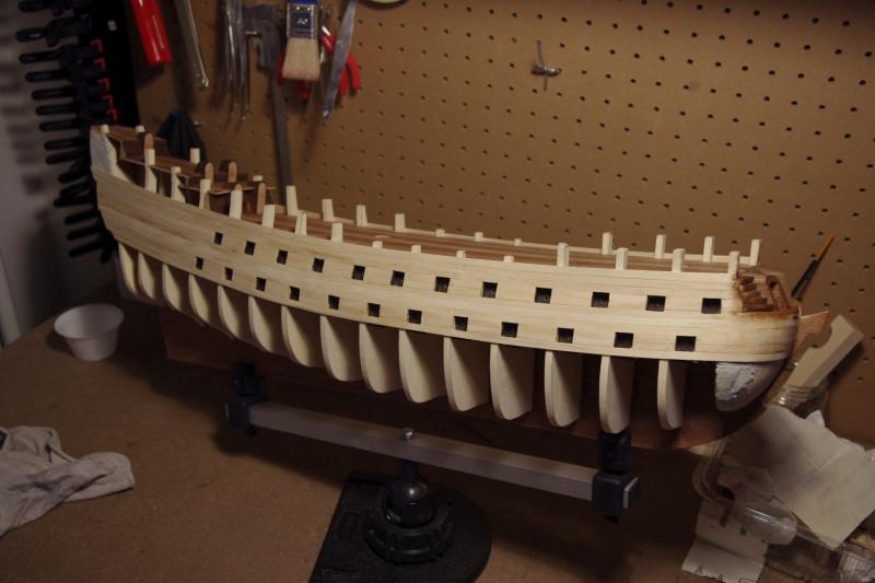

Prima che mi diate per disperso...
La scorsa settimana mi sono fatto un bel febbrone a 40... e il cantiere è rimasto un po' in panna....
ho finito in questi giorni la parte dei sabordi... e posso confermare che, a mio parere, il sistema dei listelli a U brevettato dalla Corel... e il rivestimento guidato dalle tacche sulle ordinate e il fasciame intorno ai sabordi è mooolto pericoloso... Primo perchè le tacche delle ordinate difficilmente saranno ben allienate inoltre rivestire lo scafo girando intorno ai sabordi per poi levigarlo a filo porta a lavoro aggiuntivo... Insomma... non mi ha entusiasmato... e spesso ho pensato di chiudere tutto per poi riaprirli... Mah...
comunque sia il risultato è accettabilino... Ho provato anche a chiudere le fessurine che si sono create per via dei listelli guida posati in base alle tacche delle odinate che in alcuni punti lasciavano più spazio dei 2 listelli previsti con l'alifatica e successiva levigatura...
Ho rastremato alcuni spezzoni... come venivano... ma se fosse a fasciame singolo penso che rifarei tutto per avere una rastrematura più graduale!
ecco qualche foto ;-)

Con un rivestimento a fasciame singolo, bisogna mangiare le proverbiali sette salme di sale prima di posare un listello!
Coi sabordi il lavoro non è male anche se si nota qualche slabbratura.
Peraltro mi sembrano molto grandi, dal che deduco che sia prevista la posa di una cornice interna per realizzare la battuta (se è così i tuoi sabordi sono destinati a restringersi di 2 mm per lato). In tal caso ti basta posare la cornice, oltre al secondo fasciame, per mirare ad un risultato impeccabile

No, non è prevista a quanto pare una cornice... le apertura sono ca. 1cm x 1 come previsto... Di sicuro qualcuno è uscito abbondante... ma non mi preoccupo eccessivamente...
conto di migliorare notevolmente la situazione col secondo fasciame...

Magari potresti considerare di realizzarla tu la battuta, così anche lo spessore delle murate diventa realistico....

In effetti ci avevo pensato... tra l'altro mi rendo conto ora che non ho nemmeno levigato un pochino quei sabordi per quadrarli... quel che si vede è frutto di solo cutter...
quindi l'apertura un po' si estenderà e quindi la cornicetta... potrebbe proprio starci...
quanto dovrebbero essere le aperture per essere realistiche? Non vorrei che le canne riempissero troppo... e facessero un effetto peggiore... però!

Sinceramente non ho fatto il calcolo, sto valutando ad occhio (sto scrivendo da fuori sede). Il sabordo dovrebbe riuscire piuttosto "accollato" rispetto alla canna, quindi se hai canne di diametro 05 cm (faccio un esempio) un sabordo da 1x1 è abbastanza proporzionato. Se è inferiore dovresti stringere un pochino.
