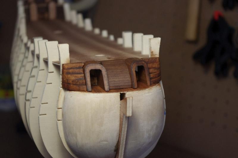

aggiornament-ino... ho incollato gli affarini sui ponti e a prua.. e ho stuccato e scartavetrato i riempimenti a prua... e avviato un po' le ordinate...
una cosa che mi turba è la forma, secondo me, un po' troppo quadra della linea della pancia...
la prova listello, oltre che a prua dove ho lavorato, fila bene anche lungo tutte le ordinate... dalla chiglia agli scalmotti... ma mi sembrano troppo quadrate... voi che ne dite? non mi sembra proprio così dal vero.. sbaglio? ma anche nelle tavole sembra così...
Ciao!

dalla prima foto mi sembra di notare che i due riempimenti di prua tendano a rientrare verso il dritto di prua (ho messo la freccia)
Controlla se è giusto che sia così ...
Eh si, hai notato bene...
veramente non ho ancora fatto nulla perchè non ho deciso se sono abbondante di pancia, quindi togliendo altro materiale scompare la rientranza o se stucco anche lì perchè i blocchetti mi sono venuti scarsi... Penso più la seconda ipotesi...
Naturalmente dai disegni non c'è una rientranza così. o almento non l'ho notata... inoltre c'è solo nella parte alta dove viene tutto coperto a lavoro finito... e i disegni sono quel che sono...
Immagino che tecnicamente non possa esserci una rientranza a prua... proprio per non creare resistenze allo scorrimento... no?
Aspettavo anche di sentire il vostro parere!
