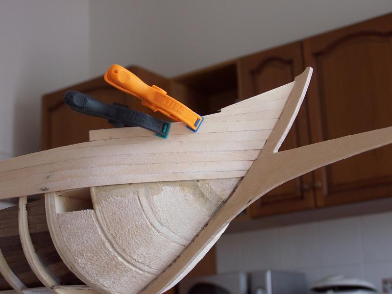

Non per fare autopromozione ma solo perché le ho sottomano al momento... Ecco un paio di foto dal WIP della Saettia.
Come vedi, il punto dove la battura dà veramente una marcia in più è la prua (e la Saettia eveva una prua molto "strana"). Con la battura il fasciame risulta molto più regolare.

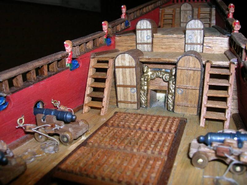

allego una foto che ho trovato per fare una domandina:
il rivestimento dei blocchetti che fanno un po' da cassemorte delle varie porte a vederlo qui mi sembra un po' piatto... ed essendo in noce, ho provato a passare i bordi dei listellini con la matita ma si nota appena...
dunque potrei: prendere una matita B4 o giù di li o nera e riprovare... oppure fare le righe dopo l'inccollaggio o provare con i colori a olio speranno che entrando nelle giunture diano un effetto di calafatura?
Voi che mi dite? Diciamo che lo stesso trattamento andrebbe poi esteso al tavolato dei ponti... dove però c'è un tanganica chiarissimo... quindi forse non proprio lo stesso.
Poi aggiungerei un'altra richiesta... come "finireste" il tavolato di cassero, casseretto e castello dove si intravede il falso ponte? Pensavo di limarlo fino a farlo scomparire... oppure mettere un listello orizzontale in testa... Ad essere precisi il problem c'è solo sul cassero... perchè gli altri due hanno i blocchetti di riempimento che fanno da parete che vanno a filo e quindi il loro rivestimento lo farò salire quel millimetro che serve per coprirlo...
