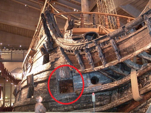

Originariamente inviata da corsaro1750 Visualizza il messaggio
e vai che ci risiamo, il solito problema, chissa quando si decideranno a risolverlo!!!
Spero almeno che abbiano corretto il madornale errore sulla disposizione dei sabordi a prua, eh si spero proprio di si, io stesso l'ho segnalato diverse volte
ah....dimenticavo buon cantiere
foto del modello vero!!!
sabordo mancante su scatola corel
no, non c'è il sabordo in quel punto... anche con queste nuove tavole che mi hanno detto di aver rifatto per correggere diversi errori...
Ma credo che il problema sia che in quel punto, c'è il blocchetto di riempimento... ed è tutto pieno... Considerando il sistema di sabordi che usano col listello a U.... La vedo dura...

Originariamente inviata da MarcoF Visualizza il messaggio
Puoi sempre fare un finto sabordo con il portello chiuso, almeno così sarebbe più aderente alla realtà (visto che il Wasa reale esiste e quindi non si può discutere se c'è o non c'è)
Buon cantiere!
Pier

Originariamente inviata da pimini Visualizza il messaggio
Buon cantiere!
Si, infatti ci avevo pensato... quando ci arriverò....
certo che questo kit è una continua sorpresa! Non mi annoierò di certo...
Spero di riuscire a fare un incavo decente nel blocchetto di riempimento... Poi posso sempre farmi mandare la dotazione per compeltare i 2 sabordi mancanti...

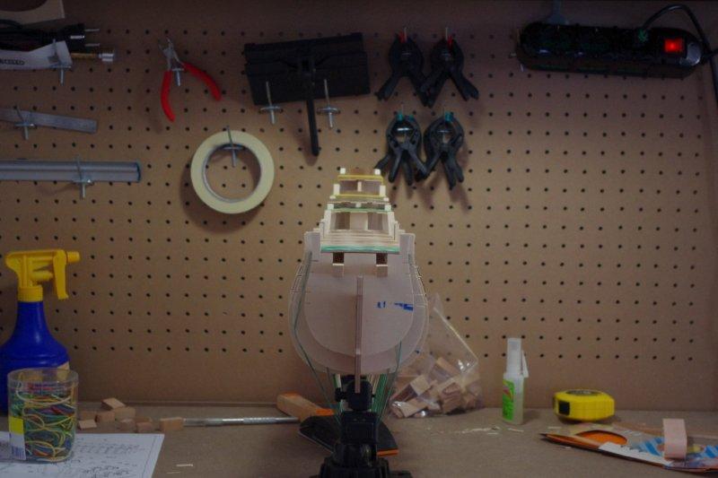

Niente da fare... questa chiglia non mi lascia in pace!
allora ho controllato e ricontrollato... ho messo anche i bolla tutte le ordinate... Risultato: Le prime 6 ordinate a prua ricevono una rotazione dalla chiglia che anche se adesso ha il profilo superiore dritto, ha quello inferiore che negli ultimi 20cm guadagna 2 mm verso sinistra alzando di conseguenza da quel lato le ordinate e provocando quella rotazione...
ora ricomincio col lavoro di raddrizzamento della chiglia...

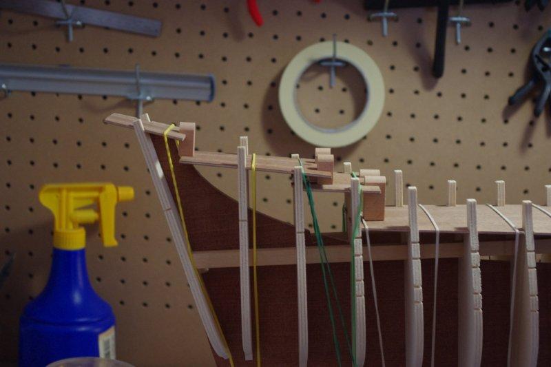

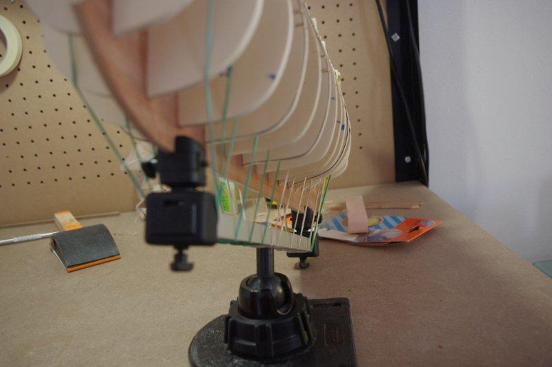

Allora dopo aver smanettato un po' col ferro da stiro... poco è cambiato... quel tipo di curvatura elicoidale è troppo bastarda...
allora ho provato ad usare i longheroni per applicare un po' di tensione dove serviva... e togliendone dove no...
il risultato mi sembra abbastanza buono... così, senza comunque incollare nulla... ho iniziato a lavorare sugli scassi del ponte...
Mamma mia sono una cosa abominevole... Ok che il bello sta nell'adattare i pezzi... ma qua siamo veramente all'assurdo...
Penso veramente che se avessi preso un traforino elettrico e un po' di legno, avrei fatto meglio...
Sto pensando seriamente di farmi sostituire la chiglia e la tavola 1:1....
così almeno da avere dei punti fermi... sempre che così si realizzino... perchè se la nuova tavola mi arriva come la vecchia... allora significherà che sono i pezzi ad essere cannati... Perchè anche se mi metto a rifarmela da solo come pensavo... da dove parto? dai disegni o dalla chiglia?
E di sicuro la prossima volta ci penserò su 1 volta in più prima di prendre un kit... almeno per quel che non riguarda le decorazioni...
Ragazzi... io sono molto soddisfatto e contento di quello che sto facendo ed ottenendo da questo kit sfigato... Ma non posso nascondere che ne sono rimasto molto deluso.
Passo e chiudo.
dai che e' una sciocchezza, puoi sempre inserire le canne tronche

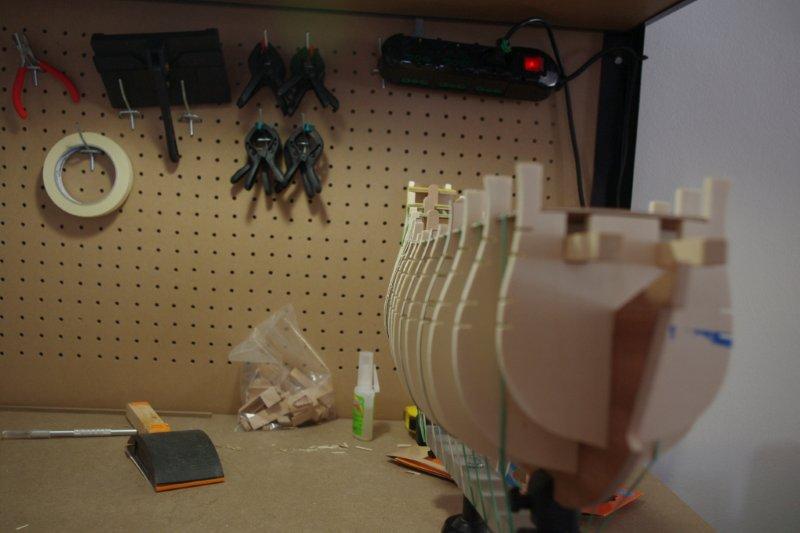

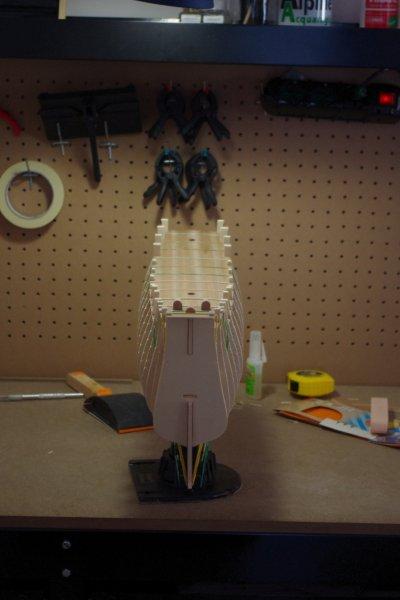

Aggiornamento... Ho appoggiato tutto... niente colla... ma non manca molto.. ho un dubbio sull'inclinazione dei ponti a poppa... guardando i piani, altri modelli di vasa completati e le foto della nave vera... anche con le finte porte appoggiate, mi sembra di aver raggiungo un buon compromesso.. anche se quello in basso mni sembra ancora troppo orizzontale rispetto agli altri... Ma è più un mio gusto dato che alcune foto lo danno così... Intanto ho messo qualche elastico perchè prendano tutti la curvatura...
Anche per quanto riguarda la linea che formano le ordinate sia di fianco che sotto sono abbastanza soddisfatto...
Poi avrei bisogno di un consiglio anche sui longheroni, per farli bene, dovrei curvarli per far seguire una linea arcuata come il ponte.... é indispensabile? perchè se servono come penso più per la struttura in senso orizzontale anche se non appoggiano in basso amen.. altrimenti, come mi consigliate di curvarli 'sti listelli 1cm x 1cm che sono abbastanza rigidi???
Ecco qualche foto, ke ne dite? posso andare di colla?
