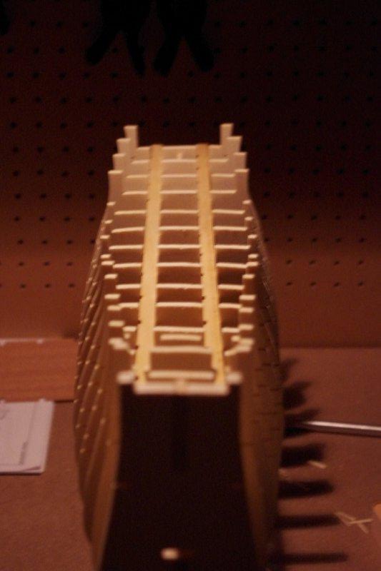

Vecchio 02-02-11, 09:56 PM   #45
L'avatar di MarcoF
residenza: Vicenza
Messaggi: 381
MarcoF è un newbie...
Allora eccoci qua.... Mi sembra abbastanza buona... solo, non posso fare a meno di notare quella leggerissima rotazione dell'ultima ordinata verso prua da sx a dx... Spero che con un po' di trazione del ponte, si risolva...
