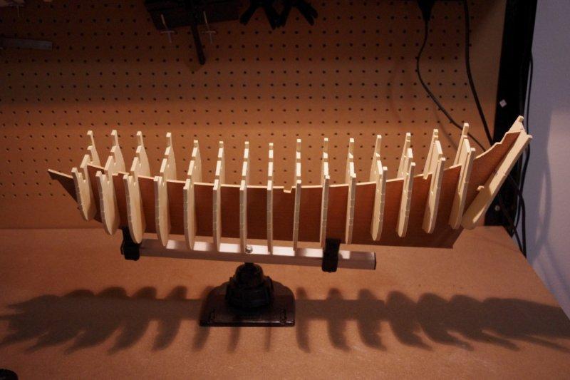

Dai che forse ci siamo...
Ho aspettato che si raffreddasse per vedere se tornava storta... ma direi di no...
ora provo a posare le ordinate e vediamo...

Allora, con un bel po' di lavoro, ho terminato di posare le ordinate... solo appoggiate... per i ponti ci vorrà un bel po' di altro lavoro da quel che ho visto...
Mi sembra che la chiglia svergolata non dia problemi....
Ora devo ripassare tutti i profili... e allineare qualche punto dove si appoggia il ponte...
Fortunatamente solo un paio di ordinate erano un po' imbarcate e non erano proprio parallele alle altre...
Gli ultimi aggiunstamenti al momento dell'incollaggio... sopo aver preparato anche i ponti.
Ciao!

Ragazzi... sono un po' perplesso...
ho cominciato a sistemare un po' il ponte principare... e siccome in alcuni punti gli intagli per incastrarlo sulle ordinate erano proprio spostati, l'ho sovrapposto ai disegni... Sorpresa... è un po' diverso... Intanto è più lungo di quasi mezzo centimetro... gli incavi per le ordinate da un certo punto in poi sono spostati in avanti di mezza lunghezza... e anche il foro dell'albero a prua è spostato di qualche millimetro...
Il fatto è, però, che a parte gli incavi delle ordinate, se lo appoggio, sia la lunghezza del ponte che la posizione dei fori degli alberi mi sembra corretta...
quanto possono essere diversi i disegni dal modello? o meglio quanto diverso può essere il modello dai disegni?
Mah! Non mi sembra proprio di aver rastremato così tanto gli incavi dove sono andate a posizionarsi le ordinate sulla chiglia
Penso che probabilmente l'unica cosa da tener presente sia l'armonia della forma risultante... e che rivestendo i ponti e togliendo i pezzi di ordinata che spuntano non ci sarà alcun effetto... giusto? E io mi sto facendo troppi problemi che non servono...

Ciao, non so come sono i disegni, però considera anche che il ponte una volta posato ( se non erro) sarà sagomato con isellatura e bolzone, quindi dovrebbe accorciari leggermente anche se non penso di mezzo cm però......
Buon vento Chicco.
anche io la penso come chicco
prima la chiglia, adesso il ponte, potrebbe anche andare accorciandola a misura di ordinate, ma non corrisponderebbe comunque col disegno, i quali dovrebbero essere gli sessi di quelli che lavorano in autocostruzione giusto? correggetemi se sbaglio.

No, ma il ponte, una volta appoggiato, dalla prima all'ultima ordinata dove poggia, non risulta troppo lungo... è perfetto..
Comunque come ulteriore prova ho posato la chiglia sopra al disegno e risulta anch'essa più lunga... come il ponte... quindi questo spiega il perchè il ponte sulle ordinate risulta corretto...
Ho controllato anche gli altri pezzi... e la punta risulta un po' più lunga... come la chiglia, mentre gli altri 3 ponti, 2 sono perfetti, l'ultimo in cima è anche lui un po' più lungo... stesse differenze per i 3 pezzi che risultano più lunghi... che abbiano usato i disegni sbagliati per tagliare? O che abbiano adeguato il tutto ad un errore iniziale?
