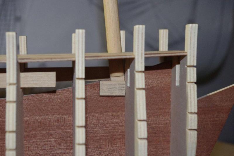

Ecco come ho massacrato gli alberi...
con gli avanzi dei longeroni tagliati a metà per lungo ho fatto un po' di blocchetti che ho incollato alla chiglia pe far da guida... Spero di aver interpretato bene i vostri consigli... Così mi sembrava comodo...
Il risultato è stato che gli alberi non ballano e stanno in linea
Unica cosa che ancora non mi convince è l'inclinazione dell'albero di trinchetto... forse dovrei raddrizzarlo un po'... a vedere i disegni...

credo anch'io che ci sia da controllare l'albero di trinchetto. Di solito non è inclinato verso poppa, ma diritto o addirittura (nei vascelli più antichi) inclinato verso prua.

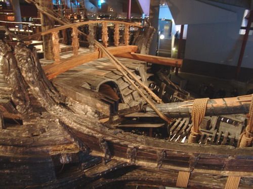

A guardare queste 2 foto si direbbe che l'albero di trinchetto sia quantomeno perpendicolare al ponte...
In effetti lo scasso nella chiglia ha un'inclinazione verso poppa come gli altri sul lato a poppa... mentre a prora è verticale...
quindi non mi resta che allargare il foro sul ponte e tirarlo su
o magari spostare lo scasso nella chighia un po' più a poppa, ti consiglio di controllare sui piani l'esatta posizione dell'albero sul ponte.
