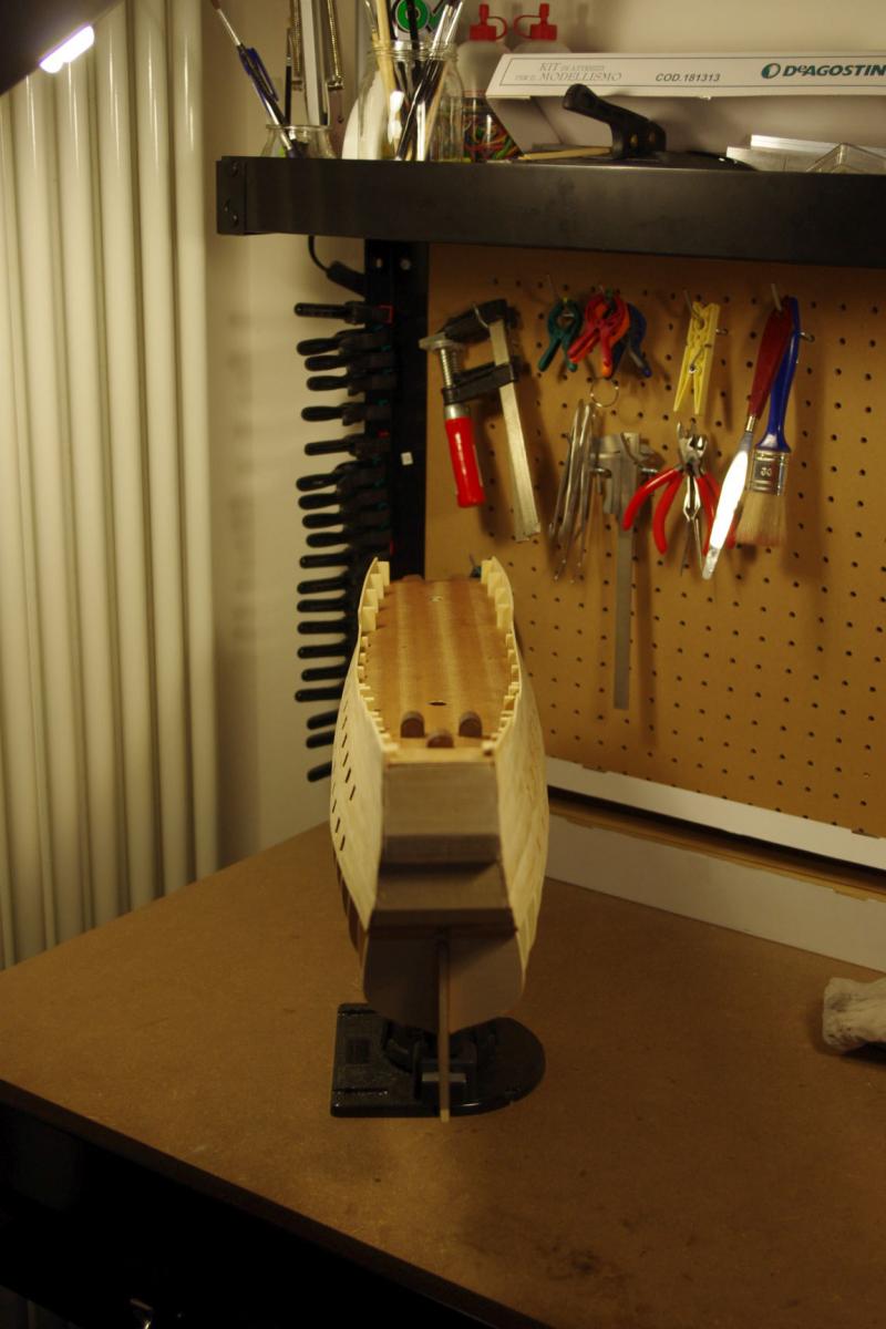

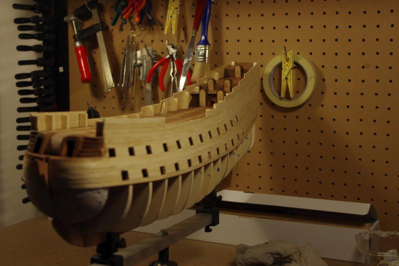

Ecco un altro passetto in avanti... ho terminato verso l'alto il primo fasciame...
Direi che è stato abbastanza facile... salvo ricavare l'altezza delle murate dato che in alcuni punti, a seguire le indicazioni scritte, il risultato non mi convinceva... e a guardare il disegno, tanto per cambiare, non tornavano i conti... Quindi dopo aver terminato una prima volta... Ho alzato di un listello a prua e di mezzo tutti "gradini" nella parte posteriore e a fianco del castello, visto che ancora non ero soddisfatto, ho alzato in progressione da prua a poppa da mezzo a 1 listello... così ho accentuato anche la curva verso l'alto e mi sembra che vada bene... A rapportare le altezze in scala, abbiamo ca. 130 cm a prua, 60 al centro... poi andando verso poppa 110, 150, 180, 205/90, 90/75, 130/150, 90/75
considerando che sopra ci andrà ancora qualcosa e poi le balaustre (?) mi sembra che possa essere plausibile, anche a guardare quella vera...
è ancora tutto grezzo quindi non guardate troppo alle imperfezioni
ora dovrei farmi coraggio ed aprire il sabordo mancante a prua...
Ciao!

Portelli aperti, naturalmente! E i blocchetti sotto ci sono tutti!!
avevo pensato di usare proprio le frese che ho preso per il trapanino proxxon... e inserire uno spezzone dei listelli a U come per gli altri, solo già della dimensione giusta, così da avere la stessa situazione per tutti.
Ce la farò?

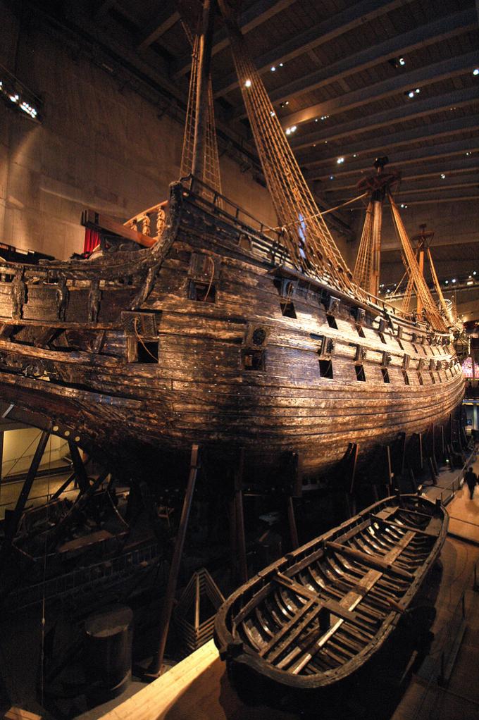

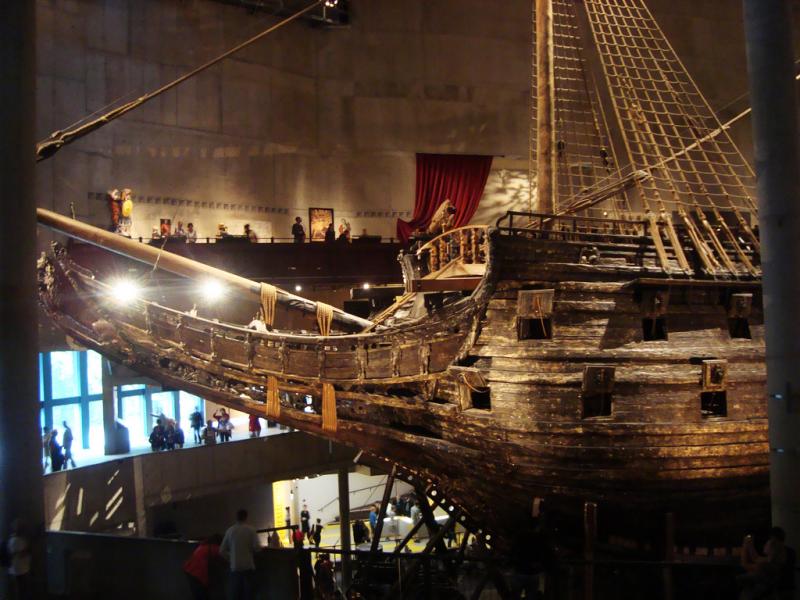

valuta bene se aprire i portelli. Non conosco il ponte di batteria del Vasa, ma risulterebbe poco credibile se, in ipotesi, la collocazione dei cannoni in quella posizione dovesse interferire con gli altri della batteria: dovevano avere lo spazio per rinculare ed essere caricati senza sbattere l'uno contro l'altro. A volte mi danno da pensare le realizzazioni che, ad esempio, espongono contemporaneamente i cannoni di ritirata e quelli di batteria, trovando più realistico pensare che l'impiego dei primi fosse alternativo a quelli collocati a poppa nella batteria.
Ecco qui un paio di foto... a occhio mi sembra che lo spazio ci sia per entrambi... tu che dici? Dovrebbero essere oltre 2 mt tra le 2 aperture... certo dato l'orientamento il rinculo sarebbe incidente... poi dovrei capire gli spazi di manovra... Sono quasi a 90° quindi dal lato pratico... potrebbe essere raro che sparassero assieme...
Intanto cerco di segnare la posizione e poi si valuta
>ecco fatto... Forse dovrei farlo ancora più avanti... ma a quanto ho visto le proporzioni non sono le stesse e richierei di intralciare il resto...
