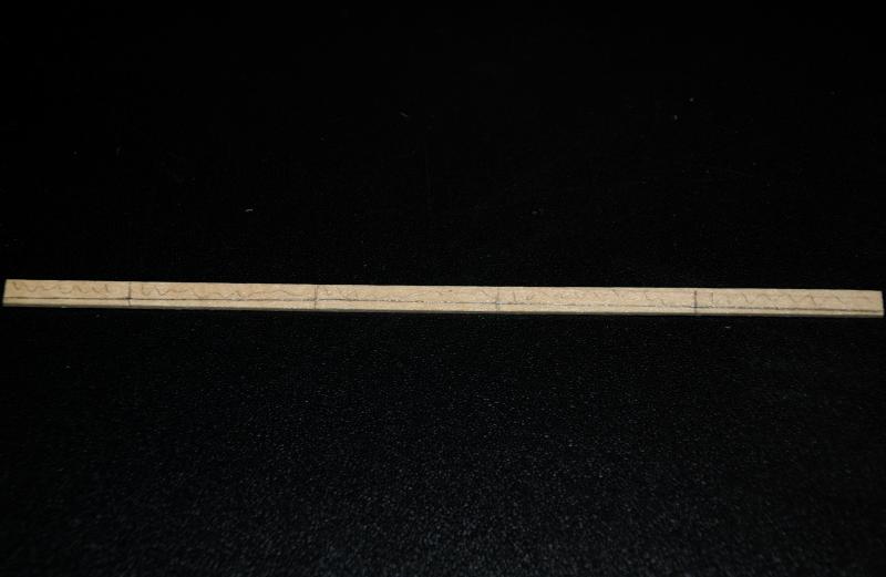

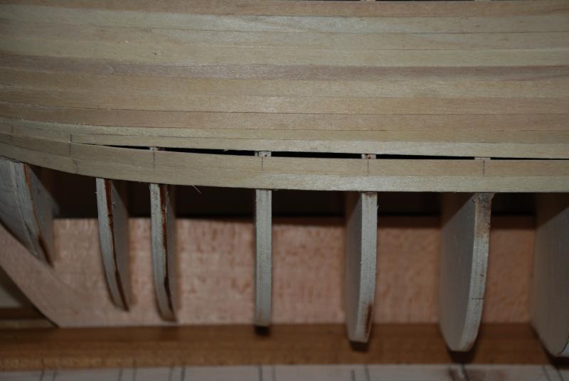

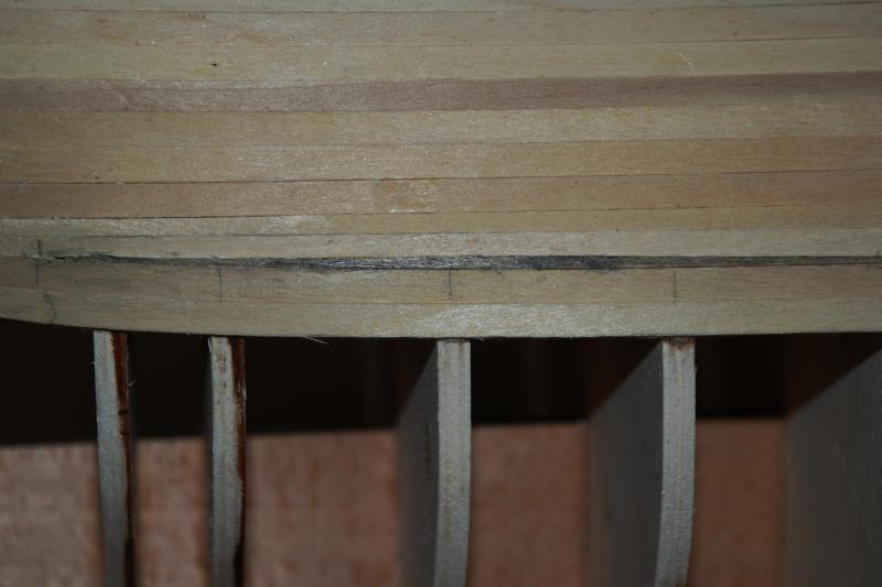

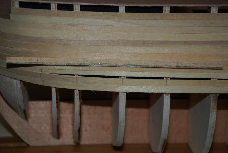

Ecco i primi problemi, si è formata una "buca" tra i listelli, (foto 1),a questo punto ho preso le misure col calibro ed ho riportato le stesse su un listello che poi ho ritagliato a dovere con il "Rastrematore del Martign@."
http://www.modellismo.net/forum/tecn...alistelli.html
Foto 2 e 3) Il listello disegnato, messo a confronto con la parte da riempire.
Foto 4) Il listello inserito nel rastrematore e pronto per essere ridotto a misura
Foto 5) Il listello è stato preparato ed incollato all'interno della fessura.
