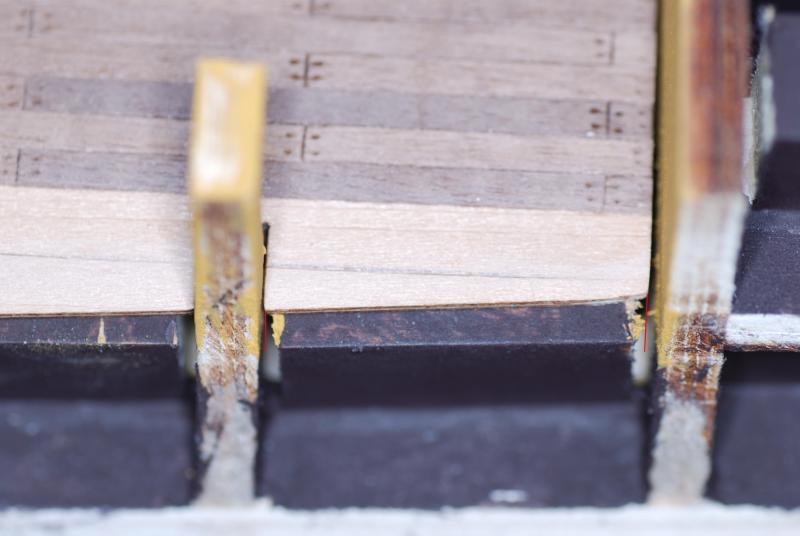

Thumbs up Sabordi: previsione di apertura
Oggi mi sono soffermato a far collimare la dima dei sabordi sullo scafo, già ero al corrente di certi errori fatti dalla Mantua circa la centratura. Oggi ne ho le prove!
Ringrazio Capitan red che ne ha parlato in un suo post.
1) nella foto 10092010_1436.JPG ho evidenziato con freccia e riquadro in blu la sovrapposizione del sabordo all'ordinata. Sarà per forza obbligatorio spostare il sabordo verso prua per permettere la collocazione del cannone sul ponte.
2) nella foto 10092010_1437.JPG, indicato dalla freccia, c'è l'ultimo sabordo di poppa che cade all'interno delle finestrature, quindi impossibile da collocare. O si elimina del tutto, o si sposta in avanti verso prua.
3) nella foto 10092010_1437_01.JPG, nel riquadro blu, compare una zona che dovrà essere abbattuta. Qui non ci sono problemi, bastano due MARTELLATE ben assestate.
Come risolvere il problema? Bella domanda!
Sicuramente dovrò fare qualcosa, sopratutto ai sabordi del ponte di batteria. Il problema è solo quello che spostando i sabordi avanti, e solo quelli di quella fila, i risultati estetici potrebbero essere compromessi da tale asimmetria. Spostarli tutti è una bella impresa. Allora, visto che non devo farlo oggi, lascio questo interrogativo a me ed a chi mi legge, rinviando la cosa ad altro momento.
Marco

Vecchio 09-10-10, 04:30 PM   #63
Registrato dal: Jul 2010
residenza: In Romagna
Messaggi: 620
UANCA è un newbie...
Ciao Marco, secondo me spostando un sabordo o un intera fila cambieresti molto impatto visivo dei portelli che sulla Victory erano molto regolari; mi parrebbe più logico e forse meno problematico rimuovere e spostare quel pezzettino di ordinata. Per quello che riguarda l'ultimo portello posteriore, sei sicuro che coincida con le finestrature laterali ? Sono andato a vedere il vip di capitan red e mi pare che forse lo spazio c'era anche se cadrebbe davvero vicino, ma lui lo sapra meglio di me. Ovviamente le mie sono solo considerazioni personali, a te spetta la sentenza.
Ciao e buona riflessione Gianca

Vecchio 09-10-10, 05:22 PM   #64
L'avatar di martign@
Registrato dal: Sep 2010
Messaggi: 115
martign@ è un newbie...
Originariamente inviata da UANCA Visualizza il messaggio
Ciao, se guardi bene il wip di Capitan red, il sabordo di poppa, l'ultimo, non l'ha proprio fatto. Ha trovato delle difficoltà ed ha ritenuto opportuno non farlo, questa era una domanda che gli avevo fatto qualche giorno fa.
Per quanto riguarda i sabordi da spostare, cerchèrò di non farlo, proprio perchè darebbe troppo all'occhio.
Marco

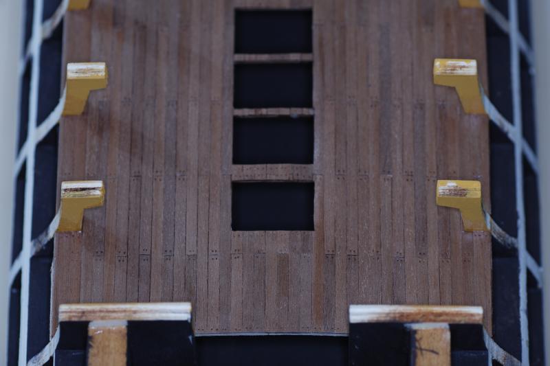

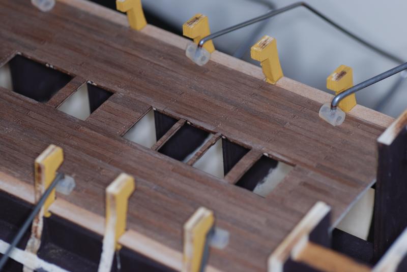

Thumbs up Errori non voluti!
Eccomi di nuovo qui a postare alcune foto, non tanto per dimostrare l'avanzamento lavori, (in effetti non ho fatto un granchè), ma per dimostrare gli errori che fanno le case costruttrici di kit.
Il ponte di batteria è impreciso, corto in alcuni punti nella sua larghezza. Si vede chiaramente dai segni che seguendo le istruzioni del kit, non si può certo avere un appoggio per incollare i listelli fino al limite delle ordinate, cioè internamente al fasciame. Fortunatamente i blocchetti che ho previsto per il fissaggio delle mezze canne mi hanno aiutato a supportare l'allungamento del compensato del finto ponte che ho incollato su questi.
Ribadisco ancora una volta che non ostante i kit siano di aiuto, sopratutto ai principianti come il sottoscritto, sono suscettibili di modifiche, a volte anche sostanziali; naturalmente sta al modellista valutare di volta in volta l'importanza di tali modifiche e migliorie.
Ciao a tutti e buon vento

Vecchio 18-10-10, 11:31 AM   #68
L'avatar di trinchetto
Messaggi: 7,862
Molto dipende dalle esigenze del modellista: le tue indicano che sei pronto per andare oltre e passare all'autocostruzione. Che non necessariamente è più economica, ma di sicuro risponde meglio alle aspettative di chi vuole realizzare qualcosa di più vicino alla realtà (...o quantomeno di più plausibile...). In fondo, l'unica vera differenza tra kit ed autocustruzione è avere / non avere chiglia ed ordinate già tagliate e qualche pezzo preformato (perltro spesso fuori scala o di epoca incompatibile col modello), perchè qualsiasi altra cosa la trova in negozio o la si può realizzare con un po' di manualità e pazienza.
Trink
Vecchio 18-10-10, 04:55 PM   #69
Messaggi: 115
Trink
Credo che tu abbia ragione, purtroppo la mia poca esperienza, (non manuale), ma di navimodellismo statico, mi ha portato ad acquistare una nave in kit. Va bene lo stesso per ora, tanto mi sono messo in testa di farla un pò in "arsenale" come si dice in gergo. Ho acquisito tanta di quella documentazione, sia di immagini che di libri, che i piani e le istruzioni della casa sono passati in secondo piano. Unico mio pentimento: la scala! Se avessi frequentato questo forum prima di acquistare la nave, non l'avrei presa 1:98!!! Per quanto riguarda i pezzi fuori scala, non ho ancora controllato i cannoni
Marco
