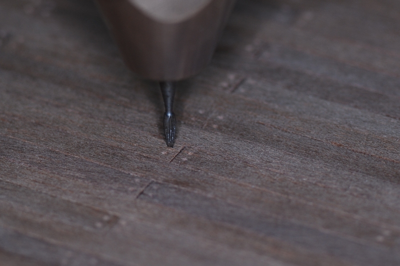

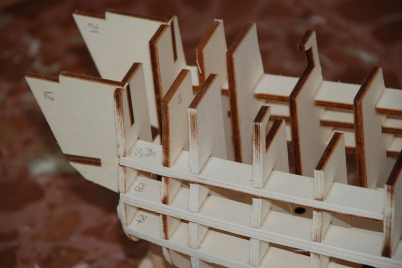

.... ancora qualche foto ed è fatta!
da sinistra a destra:
1) disposizione listelli sul ponte 32
2) dima per taglio listelli
3 e 4) scheletro visto da poppa
5) altra vista di poppa
6) inquadratura laterale
7) ponte 32 con prove di chiodatura
8) "fresa" utilizzata per la "chiodatura" dei listelli
a proposito di foto, mi dispiace che il sistema le riduce di risoluzione, io le faccio tutte a 10 megapixel.
Marco
