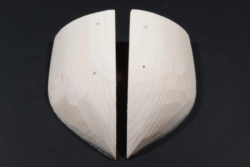

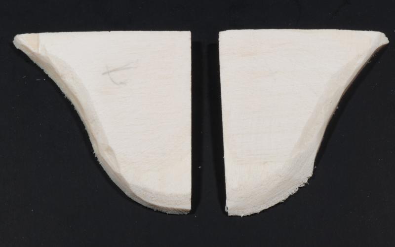

Ecco fatto! Due lunghe ore di lavoro per fare quattro pezzetti di legno! Questo è quanto mi ha detto un amico che mi è venuto a trovare. Lo dice uno che non è capace nemmeno di infilare una spina nella presa!
Tra l'altro devono essere ancora rifiniti a bordo dello scafo per migliorare l'angolo di quartabono.
Marco

simpatico e diretto il tuo amico mi fA SORRIDERE COMUNQUE BEN LEVIGATE QUELLE POZIONI DI RIEMPIMENTO

Però! Complimenti ti sono venuti bene! Cos'hai usato infine? Sembrerebbe balsa..

Ho usato del legno di abete. Secondo me un buon compromesso tra lavorabilità e resistenza.

Abete!! Caspita devi aver sgobbato parecchio per poterlo scartavetrare, bravo! Vedrai che con un legno duro avrai un bell'aiuto per la posa del fasciame.

bravo Marco,hai fatto un buon lavoro.
i blocchetti della ruota di prua sono ok,ma quello che è piu' importante sono i due che andranno a poppa sotto il dragante,vedrai che con quelli non avrai difficolta' a far curvare i listelli , perche' la curva non sara' spigolosa, se invece fosse cosi' devi solo scartavetrare un po' la costa dell'ultima ordinata per portarla ad hoc, io ho fatto cosi'.

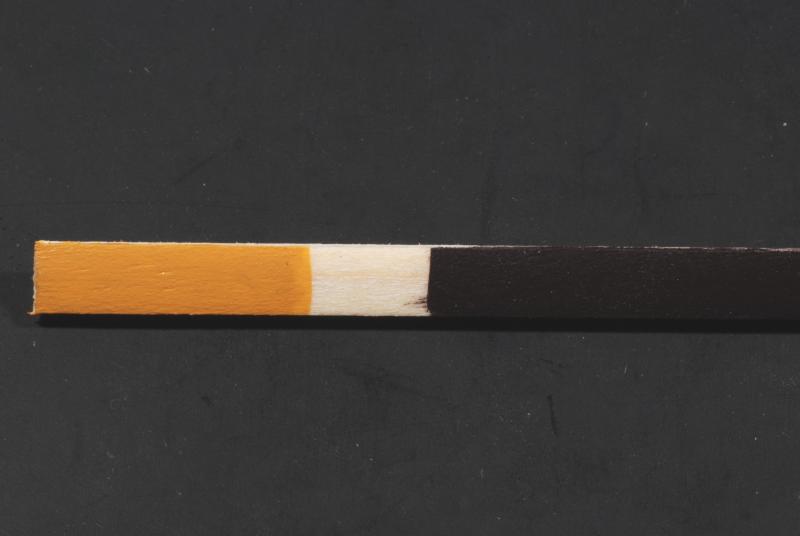

predefinito Acrilici Americana - prove colore
Sto facendo un pò di prove colore con gli acrilici Americana, devo dire che non sono niente male, molto coprenti e scorrevoli, ma sopratutto ecologici e senza puzza. Penso che userò questi. Ottimo sopratutto il Matt, veramente trasparente opaco.
In queste foto il risultato non è molto apprezzabile, tra l'altro i flash(3), anche se a luce diffusa, non fanno vedere bene il trasparente.
Marco
