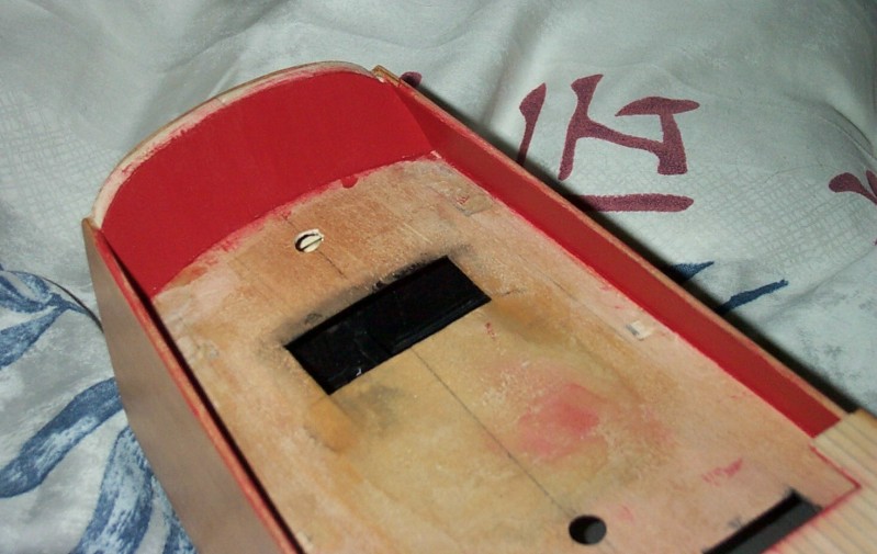

Ieri ho terminato di verniciare di rosso le impavesate di poppa.
Tornando alla questione olio paglierino vs olio di lino cotto, sapete con il passare degli anni come si comportano i due prodotti rispetto alla classica vernice trasparente acrilica? Quest'ultima da come so io è un velo protettivo che a causa di lievi spostamenti naturali del legno potrebbe lievemete creparsi superficialmente ma dal punto di vista protettivo dovrebbe resistere molto bene, gli oli invece non cristallizando non dovrebbero presentare questa problematica ma non so la loro durata nel tempo, ogni tanto sento che per i mobili ogni tanto bisegnerebbe ripassare l'olio, ma nel caso di un modello finito con vele e cime varie mi sembrebbe piuttosto problematico.
