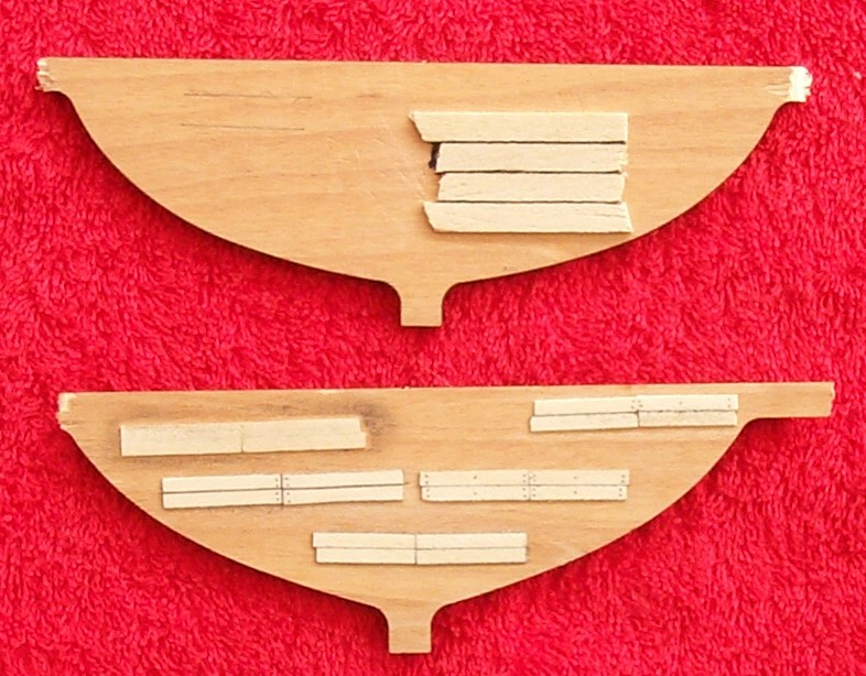

Ho provato a simulare la chiodatura con una matita. I risultati sono stati abbastanza deludenti a causa della mia scarsa manualità. Alla fine ho tolto i segni della chiodatura (purtroppo prima avevo anche dato una mano di trasparente opaco dopo aver simulato la chiotura) carteggiando molto. La situazione ad oggi è quella dell'ultima foto. Sono propenso a lasciare i ponti senza chiodatura, visto che non mi riesce bene. Domanda filosofica: secondo voi è meglio avere un modello senza determinate lavorazioni perchè i risultati non sono buoni oppure è meglio comunque mettercele, ossia meglio un modello il più possibile dettagliato o che appaghi l'occhio (visto che tutte e due le cose purtroppo non mi riescono)

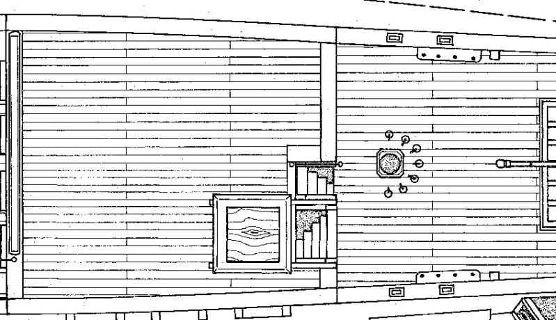

la chiodatura del ponte è un dettaglio che mi lascia indeciso. Pur lavorando su scale che la consentono (1:40 e 1:50) finora non l'ho mai fatta, chissà.... Per rispondere alla tua domanda: è corretto il dettaglio che ti piace. Se ti piace, approfondiscilo e prova a farlo; se non ti piace, lascia perdere.... questa attività non deve essere un obbligo Mi sono proposto di sperimentare, su ogni nuovo modello, qualcosa di nuovo: quello/i è/sono il/i dettaglio/i che - di volta in volta - mi piacciono e provo a realizzare.
Piuttosto, la posa del tavolato non è esatta. Veniva messo con le giunzioni sfalsate in rapporto 1:4 o superiore (una giunzione intervallata da almeno 4 tavole) e non in rapporto 1:2 (una giunzione si e una no) come nel tuo modello. Inoltre, nei tratti interessati da boccaporti, alberature, ecc, le tavole non erano giuntate ma correvano dritte tra gli elementi. Forse lo scarso "appeal" che trovi nella chiodatura dipende anche da questo.... nella mia Cocca anseatica ho adottato uno schema 1:7, vacci a dare un'occhiata.....

Guarda solitamente sia la disposizione delle tavole che la chiodatura erano diverse..ma non preoccuparti è una cosa da matti schizzofrenici come me...ti lascio comunque un pò di disegni per il prossimo modello..
Ritengo che è meglio non mettere un particolare fatto male o comunque fuori scala.

A mia parziale difesa sullo schema del tavolato del ponte posto uno stralcio delle istruzioni che fanno vedere lo schema indicato e che ho seguito. Sui disegni della monografia di Bellabarba e Osculati invece le tavole sono disegnate lunghe come tutto il ponte.
Rileggendo invece il primo volume dell'associazione Navimodellisti Bolognesi le cose sono spiegate come indicato da Trink. La prossima volta vedo di documentermi meglio, anche se non mi è chiaro come sapere come va iniziata la posa dei primi listelli, fatta la quale si tratta solo di continuare ad appoggiare i listelli in fila. Immagino che si debba tenere in considerazione dove avrebbero dovuto essere i bagli sulla nave reale e tenere in considerazione le sovrastruture del ponte.

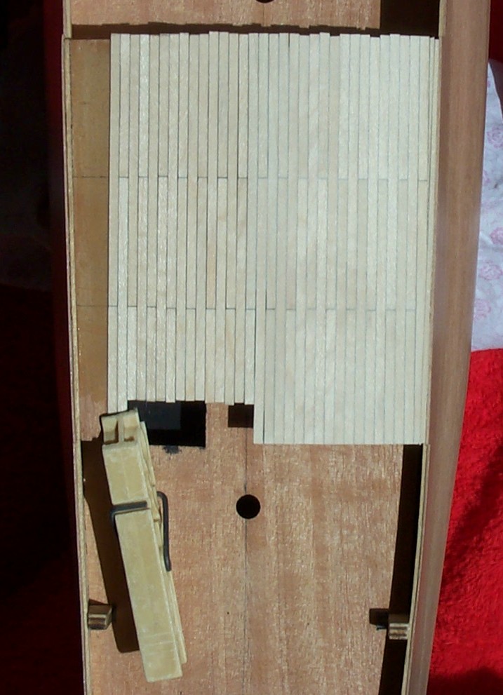

Ho proseguito asportando i falsi scalmotti e stuccando le fessure tra il falso ponte e le murate, ho dovuto eliminare le fessure perchè in alcuni punti erano più larghe dei listelli di rivestimento del ponte, ma d'altra parte i falsi ponti erano già ritagliati.
In seguito ho iniziato a listellare il ponte, l'attrezzatura costruita seguendo le istruzioni per tagliare tutti i listelli alla stessa lunghezza non mi è sembrata particolarmente precisa, ho preferito tracciare sul falso ponte a matita la fine dei listelli e tagliarli qualche decimo di mm più lunghi e rifinirli con carta vetrata, tanto lo spessore dei listelli è di soli 0,5 mm. L'ultima foto è dove sono arrivato fino ad oggi.

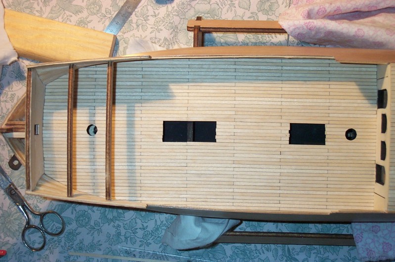

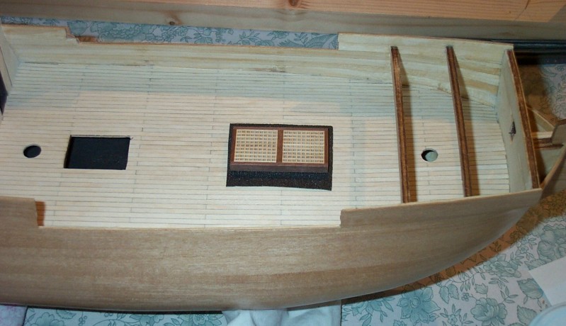

Piccolo aggiornamento del WIP.
Ho completato la listellatura del ponte prodiero, rifilato le due aperture utilizzando il profilo dei carabottini senza averne monatto la cornice esterna (seconda foto), terminato il montaggio dei carabottini e replicato su questi il profilo curvo del ponte. Terminato il tutto con due mani di vernice trasparente opaca acrilica.
Il prossimo passo sarà il rivestimento interno delle murate.
