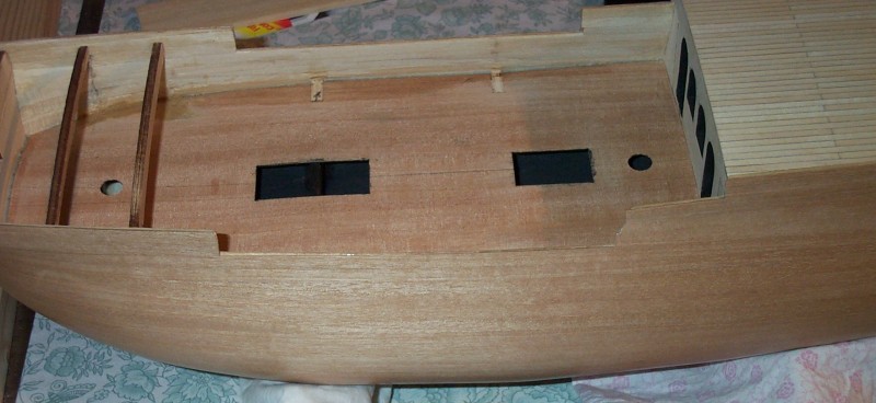

Ho proseguito asportando i falsi scalmotti e stuccando le fessure tra il falso ponte e le murate, ho dovuto eliminare le fessure perchè in alcuni punti erano più larghe dei listelli di rivestimento del ponte, ma d'altra parte i falsi ponti erano già ritagliati.

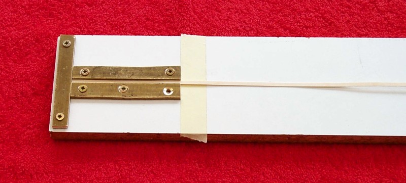

In seguito ho iniziato a listellare il ponte, l'attrezzatura costruita seguendo le istruzioni per tagliare tutti i listelli alla stessa lunghezza non mi è sembrata particolarmente precisa, ho preferito tracciare sul falso ponte a matita la fine dei listelli e tagliarli qualche decimo di mm più lunghi e rifinirli con carta vetrata, tanto lo spessore dei listelli è di soli 0,5 mm. L'ultima foto è dove sono arrivato fino ad oggi.
