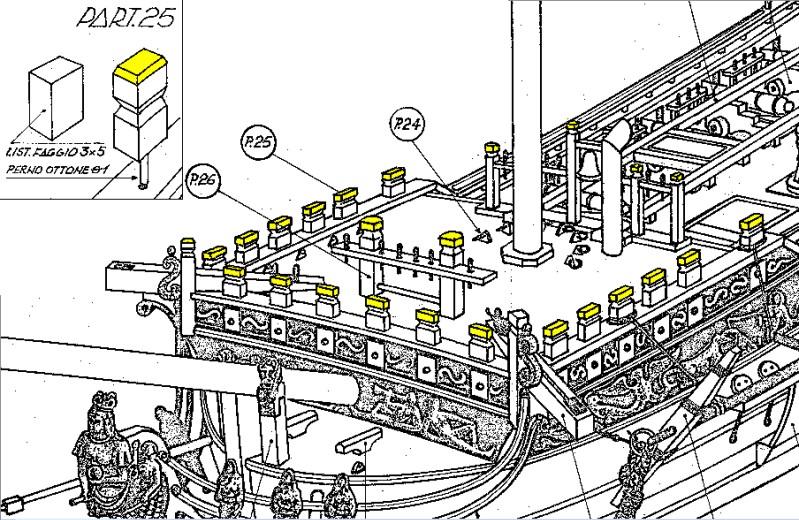

Grazie Drake, troppo buono, non ho fatto nulla di particolare, mi sono detto se per fare una superficie piana si riveste un parallelepipedo con carta vetrata, in modo analogo si potranno ottenere superfici curve rivestendo un cilindro (nel mio caso è bastato un evidenziatore).
Per Gicci: in effetti mi sono basato unicamente sulle istruzioni, dopo la tua osservazione mi sono riguardato tutte le foto che ho trovato in rete del mio stesso modello ma tutti li hanno messi in verticale, probabilmente perchè sono partiti dagli stessi disegni . Se consideri gli spazi liberi una volta montate le varie cornici degli infissi, il grande fregio istoriato e le due scale a chiocciola e una volta colorato di rosso non so quanto si noterà il tipo di posa dei listelli.
