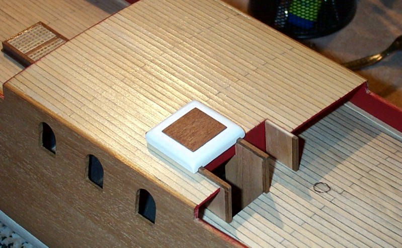

Ho completato la listellatura del ponte, costruito l'osteriggio e incollato il trincarino.
Fino all'11 gennaio sarò in ferie, dovrei riuscire a trovare più di tempo per la prosecuzione del modello , che ultimamente sta andando a rilento.

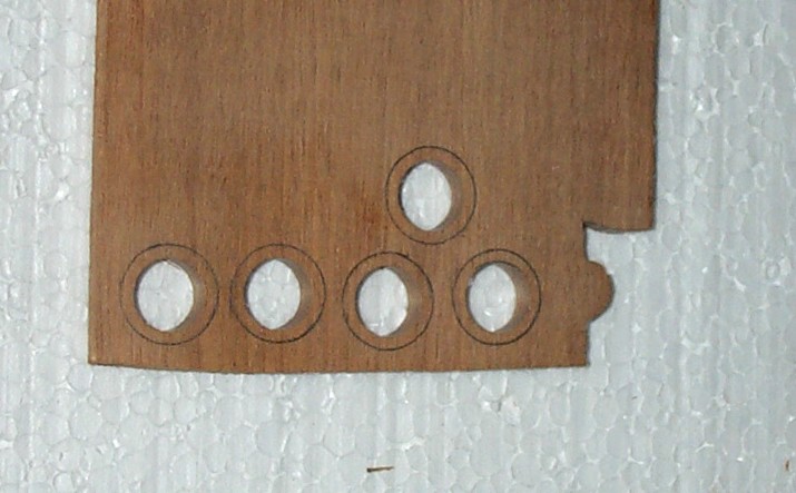

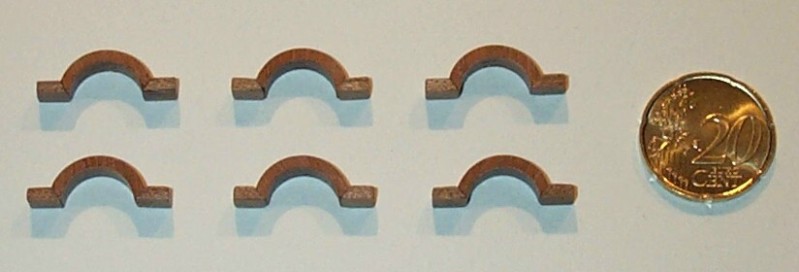

Aggiorno il wip dopo più di un mese. In realtà non ho fatto molto ma quel poco che ho fatto ve lo mostro.
Ho voluto sostituire le parti in compensato delle finestre che non mi piacevano con del noce.
Prima di far preoccupare qualcuno (se ho capito bene il lavoro di Trink potrebbe essere il suo caso) dico subito che l'utilizzo del trapano a colonna a mo' di fresa potrebbe risultare pericoloso per vari motivi.

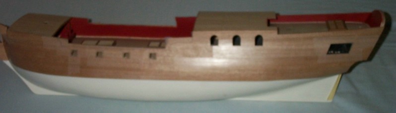

Ho aperto i sabordi sulle fiancate, ho montato la copertura scorrevole del vano scale della tuga, e montato il cabestano, dopo averlo scurito perchè veniva fornito di una tonalità giallo chiaro troppo diversa dai rinforzi verticali dello stesso cabestano. Faccio notare nella seconda foto il metodo che utilizzo io per incollare a 90° i vari segmenti di listello, magari può venire utile a qualcun altro.

Complimenti,la verniciatura di bianco e' perfetta,come tutto il resto.

dopo un mese ci rendi partecipi dei tuoi avanzamenti lavori,ma permettimi di dirti che la tua bravura e' grande. dai tuoi lavori si denota fantasia e grande dimestichezza nel creare oggetti x il tuo modello.
percio' vento in poppa ....ti seguo con vero piacere.

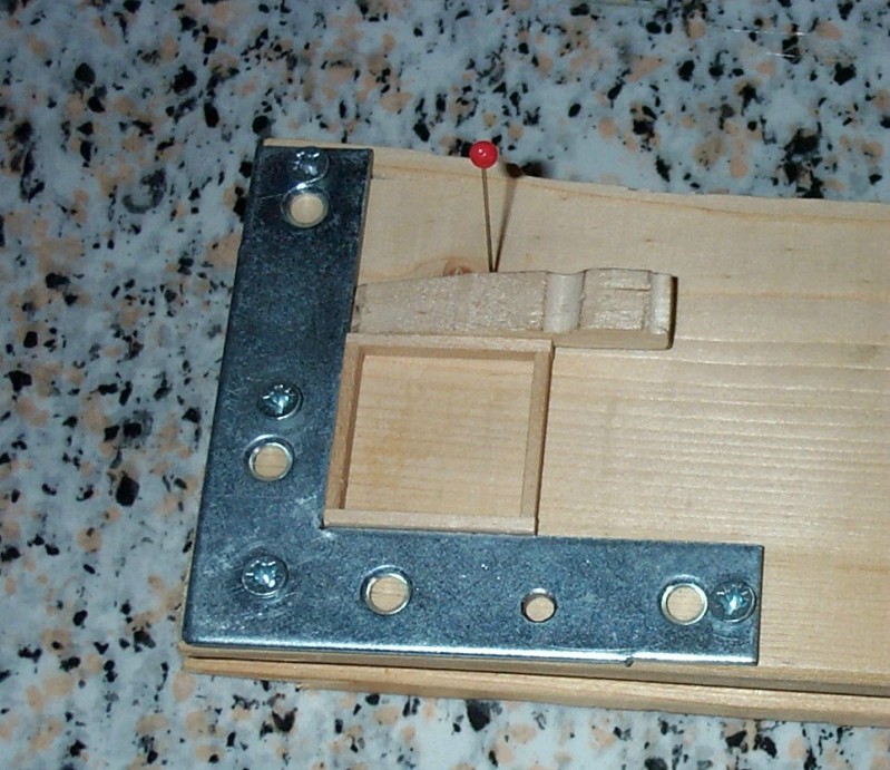

L'idea della squadretta è ottima ed originale, in poche parola da ricopiare
Complimenti per il lavoro, anche se molto lentamente stai lavorando veramente bene.

... Prima di far preoccupare qualcuno (se ho capito bene il lavoro di Trink potrebbe essere il suo caso) dico subito che l'utilizzo del trapano a colonna a mo' di fresa potrebbe risultare pericoloso per vari motivi.
Qualche carenza antinfortunistica in effetti c'è..... ma qui Trink non è in servizio....
Se il colore del cabestano dovesse ancora piacerti poco, tieni presente che va benissimo anche rosso, visto che così hai pitturato gli interni.
Bel lavoro!

Per Albatros: un piccolo accorgimento della squadretta è aver fatto uno scanso di qualche decimo di mm con una limetta tonda all'incrocio, perchè la squadretta comprata risultava raggiata in quella zona.
