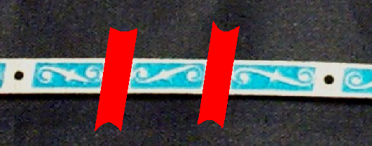

Ciao Simone ti ringrazio per le precisazioni ho avuto un problema nella realizzazione della decorazione della decorazione posta sopra le porte e finestre della cabina reale; non avendo letto attentamente le istruzioni ho colorato il tutto subito in azzurre,ma la vernoce e' penetrata nel legno chiaro rendendo impossibile l'evidenza del rilievo. Ora ho risolto dipingendo la parte posteriore di azzurro ho incollato il tutto su un listello di noce che ho poi sagomato ed ho incollato ina decorazione fatta con una serpentina di filo di ottone. (vedi Foto) La cosa puo' essere accettabile in questa posizione ma sarebbe un disastro sulle parti in rilievo delle fiancate. per il momento ho dato tre mani di turapori, ma visto i tuoi eccellenti risultati ti chiedo se gentilmente mi riassumi la procedura che hai utilizzato per rendere azzurro solo il fondo delle suddette decorazioni grazie.
Aldo

Ciao Aldo, vedo che più o meno siamo allo stesso punto della realizzazione.
Per quanto riguarda le decorazioni con i bassorilievi ho proceduto così:
- contrariamente a quanto indicato nella figura del libretto di istruzioni ho staccato i singoli decori dalla tavoletta prima di verniciarli, mi sono trovato meglio nella successiva fase di cartavetratura.
- contrariamente a quanto indicato nelle istruzioni non ho dato un fondo di turapori prima della verniciatura in azzurro
- ho messo delle striscioline di nastro per mascherature come indicato in figura, solo perchè lì il colore non ci doveva andare e mi sono risparmiato un po' di lavoro con la carta vetrata.
- ho dato due mani di colore acrilico satinato azzurro turchese sui bassorilievi, coprendo per forza di cose anche i rilievi che poi dovevano rimanere in legno
- ho lisciato con un tampone rivestito di cartavetrata i decori
- ho dato due mani di colore acrilico trasparente opaco e ho incollato con colla cianoacrilica.
Dopo tante parole alla fine ho fatto quello che hai fatto tu, non ho trovato un metodo per non far andare con il pennello l'azzurro sulle parti che dovevano restare in legno. Nel mio caso il colore non è penetrato nel legno. L'unica cosa che mi viene in mente è il tipo di vernice utilizzata, visto che il materiale da verniciare è lo stesso. O proprio per la tipologia (smalto, acrilico,ecc.) o per la marca (se ti interessa ti mando la marca che ho utilizzato io via messaggio privato). Tu che tipologia di vernice hai utilizzato? In ogni caso dare una mano di turapori dovrebbe impedire alla successiva colorazione di raggiungere il legno, stando sempre attenti alla compatibilità chimica dei prodotti che vanno a contatto fra loro.

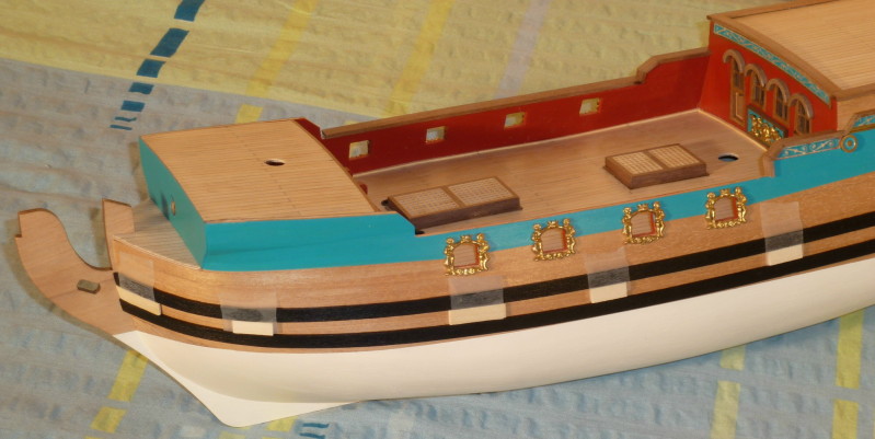

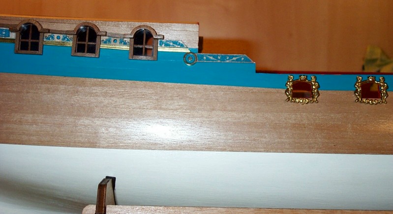

Mamma mia che fatica che ho fatto a ritrovare il wip , si vede che procedo lentamente, va bè qualcosa ho pure fatto.
Vi posto le foto dei lavori svolti, anche se non c'è nulla di particolare.
Royal Caroline - Panart-dcp_2451.jpg   Royal Caroline - Panart-dcp_2460.jpg   Royal Caroline - Panart-dcp_2463.jpg
Royal Caroline - Panart-dcp_2489.jpg   Royal Caroline - Panart-dcp_2492.jpg   Royal Caroline - Panart-dcp_2499.jpg

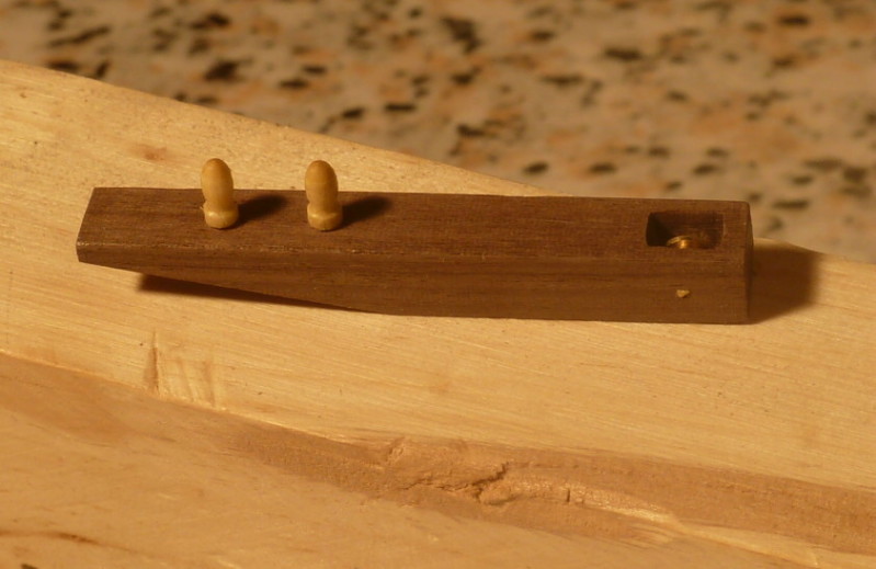

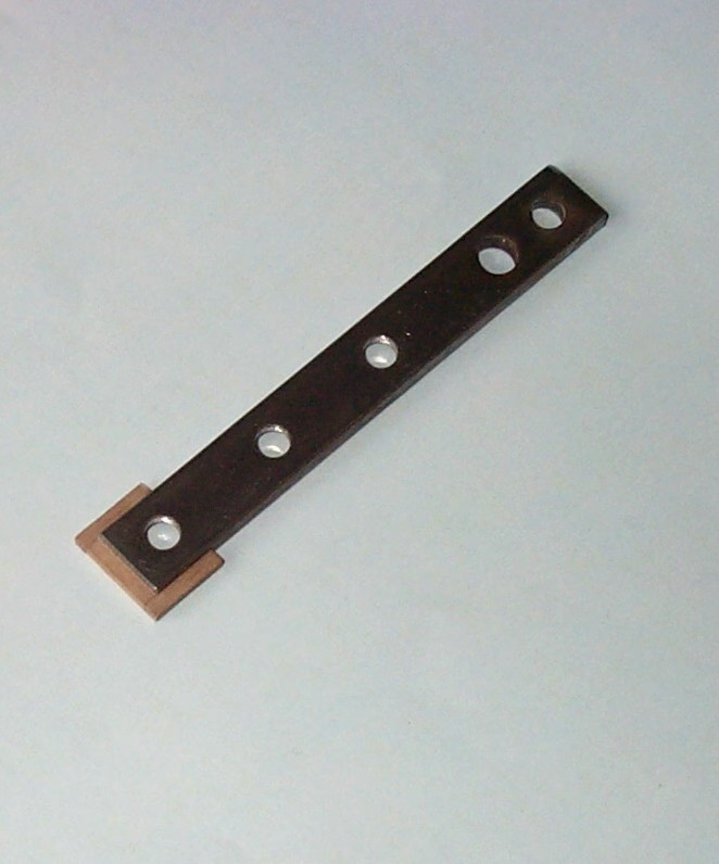

Dopo lungo tempo (ma poco lavoro svolto) aggiorno il wip.
Le prime quattro foto sono relative agli incintoni, segue la gru di capone, un listello sagomato ad essa adiacente e l'ultima foto che rappresenta lo stato odierno.
Royal Caroline - Panart-1-prefab_primo_incintone.jpg   Royal Caroline - Panart-2-primo_incintone.jpg   Royal Caroline - Panart-3-incintoni-vista_frontale.jpg
Royal Caroline - Panart-4-secondo_incintone.jpg   Royal Caroline - Panart-5-gru_di_capone.jpg   Royal Caroline - Panart-6-listello_sagomato_verticale.jpg
