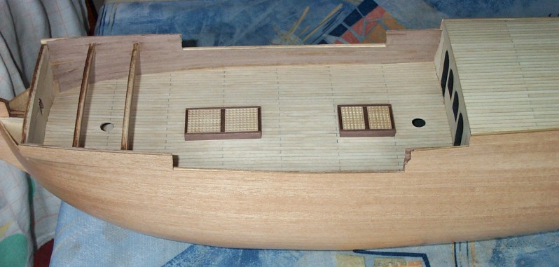

Grazie del consiglio Trink. Ho lisciato per bene le murate prima di rivestirle, anche perchè i listelli di soli 0,5 mm di spessore mi avrebbero lasciato poco margine di sicurezza. Alla fine ho dato una leggera stuccatura dato che le murate vanno colorate in rosso pompeiano.
A tal proposito avrei una domanda, utilizzando colori acrilici ad acqua voi alla fine della verniciatura date una mano di trasparente opaco oppure no? Ho fatto una prova e utilizzando il trasparente opaco il colore si avvicina di più alla tonalità di rosso (mi sono dovuto accontentare di un rosso inglese perchè il rosso pompeiano mi risulta difficile da reperire) ma la vernice diventa più lucida.

Le tecniche sono svariate. Per fartene un'idea puoi andare nella sezione "tecniche costruttive", dove l'argomento è stato più volte preso in esame....
Finora - ma tenterò strade nuove - ho sempre verniciato i listelli prima di metterli in opera, perchè l'acqua va poco d'accordo con il legno, le colle e gli stucchi; a fine lavori ho poi dato prima il turapori (ne ho trovato anche uno a base di olio di lino) poi smalto trasparente satinato spray.
I risultati puoi vederli sfogliando il mio album sulla half Moon o il mio wip sul Berlin. Ho notato anche io un rafforzamento delle tonalità rosse nel momento in cui ho messo la finitura
