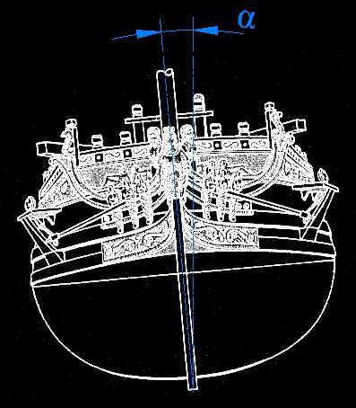

Rileggendo la mia richiesta sulla linea dell'opera viva mi sono accorto che mi sono espresso in modo non chiaro.
Quello che non riesco a fare io è tenere fermo il modello per fare la linea a matita in modo che l'angolo alfa della figura che vi posto sia 0°, ossia che visto di fronte il modello non penda a destra o a sinistra.
Visto dalla fiancata non ho particolari problemi, basta che appoggi la chiglia sul tavolo da lavoro, questo perchè il mio modello fortunatamente prevede la linea dell'opera viva parallela alla chiglia, in altri modelli tipo la Mayflower la linea è inclinata.
