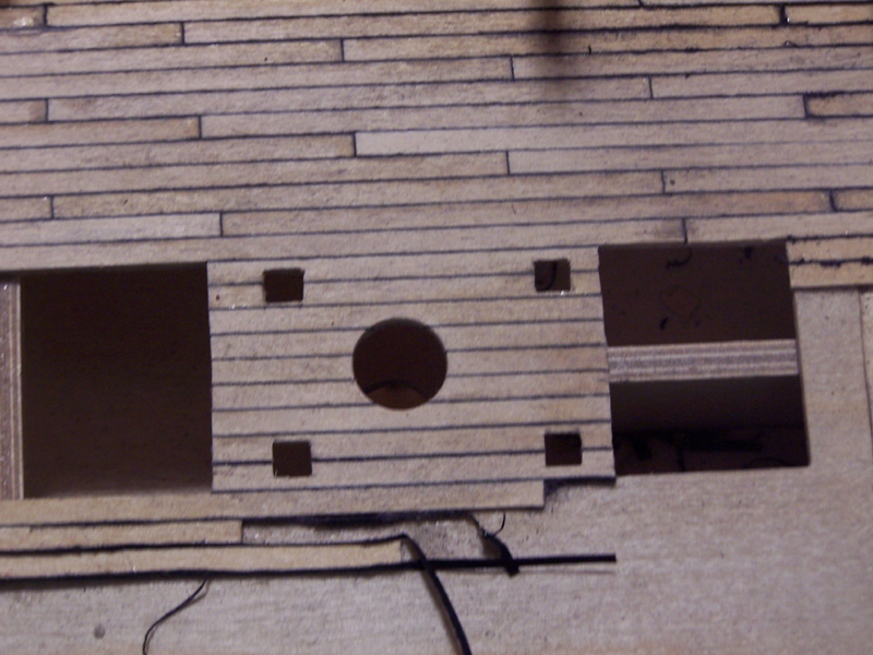

Mamma mia non vedo l'ora, intanto ho un piccolo problema che ormai è diventato abbastanza grande nell'allargamento dei sabordi tondi, ancora non sono riuscito a trovare una tecnica soddisfacente...

hai provato a fare un piccolo foro, ingrandirlo (per questa operazione io adopero punte da trapano per legno, usate a mano) e rettificarlo con limetta di precisione ad ago tonda (cosiddtta "coda di topo")?

Si, anche uitlizzando al posto della limetta un tondino ricoperto di carta vetrata o il dreemel ma niente...credo che in parte riuscirò a mascherare il risultato con le decorazioni tonde che dovrò mettere al posto dei portelli ( mi sono informato è in tutti i modelli del museo di Madrid è così, quindi in parte il problema sarà doppiato)
Spero quindi che le sculture rubbino l'occhio e che nessuno ci faccia caso alla forma dei sabordi...

Le decorazioni dovrebbero funzionare come cornici, se ho capito? In tal caso non penso ci sia da preoccuparsi della regolarità del foro.
Comunque, variazione sul tema di Trinchetto, io uso il Dremel con punta di fresa a pallottola (ogiva) se sono fortunata e ho un'ogiva del diametro giusto.
Se non ho fortuna, come succede il più delle volte .... uso una fresa a tronco di cono. Prima pratico un foro con la punta di trapano normale da 3mm; poi, con la fresa conica, allargo il foro tenendola perfettamente perpendicolare senza imprimerle alcun movimento ma solo spingendola in avanti.
Quando il margine esterno del foro è diventato del diametro che mi serve, con la limetta a coda di topo rifinisco il margine interno, che è rimasto leggermente più stretto.
Il vantaggio sta nel fatto che alla fine hai un foro circolare perfetto, come ad esempio questo sul ponte del mio Bellona
