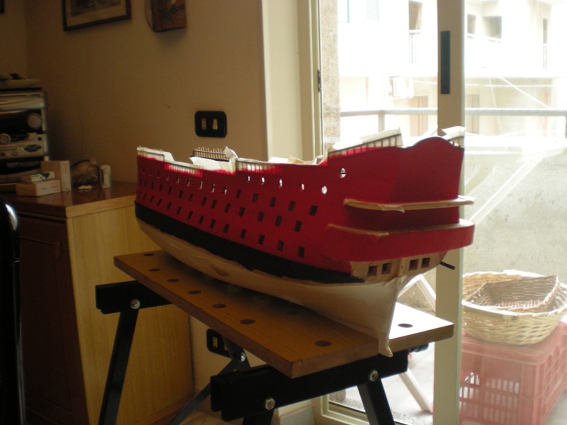

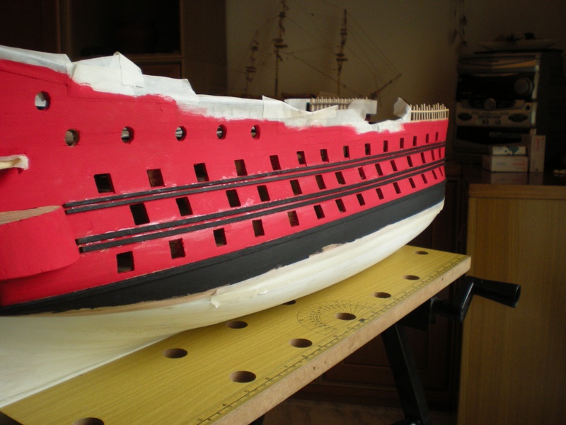

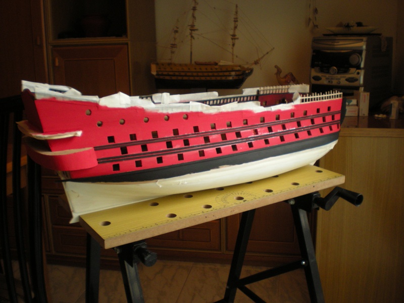

Rieccomi finalmente a lavoro. Dopo la fine della scuola, ho finalmente una valanga di tempo da dedicare al mio modello, ci lavoro infatti ogni giorno per almeno 3-4 ore. Adesso è da un paio di giorni che sono fermo per mancanza di materiali, devo andare infatti a fare rifornimento di listelli, compensato , tondini ecc...Comunque ecco i progressi che ho fatto in queste ultime settimane:
-Invecchiamento con i colori ad olio delle impevasate
-Avanzamento del capodibanda a prua
-Ho verniciato lo scafo
-Ho cominciato successivamente la posa degli incitoni che, mi ha dato parecchio filo da torcere.
Infine ho continuato a fabricare gli affusti per i cannoni. Insomma, il lavoro che ho svolto fino ad ora mi sembra sufficiente...voi che ne pensate?
Ora non mi resta che completare la posa degli incitoni ( verniciati di nero prima della posa) e cominciare la costruzione delle parasartie aiutandomi dai piani della mantua. Per le parasartie ho scelto del compensato ( multistrato) da 2 mm, dopodichè non resta che completare la colorazione della linea di galleggiamento in nero e la colorazione dell'opera viva ( bianco) dopodichè si procederà con l'invecchiamento generale del modello.
Volevo solo un piccolo consiglio: Per le parasartie che legno mi consigliate? Lo spessore deve essere secondo i piani di 2 mm e mi sembra anche giusto ma non viene specificato il tipo di legno, del semplice multistrato mi sembra un pò banale...boh...

I parasartie li ho sempe fatti in legno di noce mansonia. Per fissarli, uso chiodini privati di testa infilati in forellini di pari sezione praticati sul profilo interno del parasartie e sulla murata.
