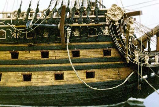

lo scafo? bhe tutte le parti della nave andrebbero invecchiate, se NON decidi di immortalarla al momento del varo..
cmq nn ricordo dove, vidi alcuni vascelli spagnoli con opera viva bianca sporca, murate rosse e incitoni neri..accostamenti niente male!

http://www.modelismonaval.com/magazine/cadiz2005/images/galeria2/santisima%20trinidad%202.jpg questa però è la trinidad..troppo posteriore..guarda l'invecchiamento però..APPERO'

Bene, il mio San Felipe verrà come la Santissima Trinidad, forse con un po di marrone in più! E ora, visto che deve essere invecchiata tutta...come la mettiamo con i ponti....?
