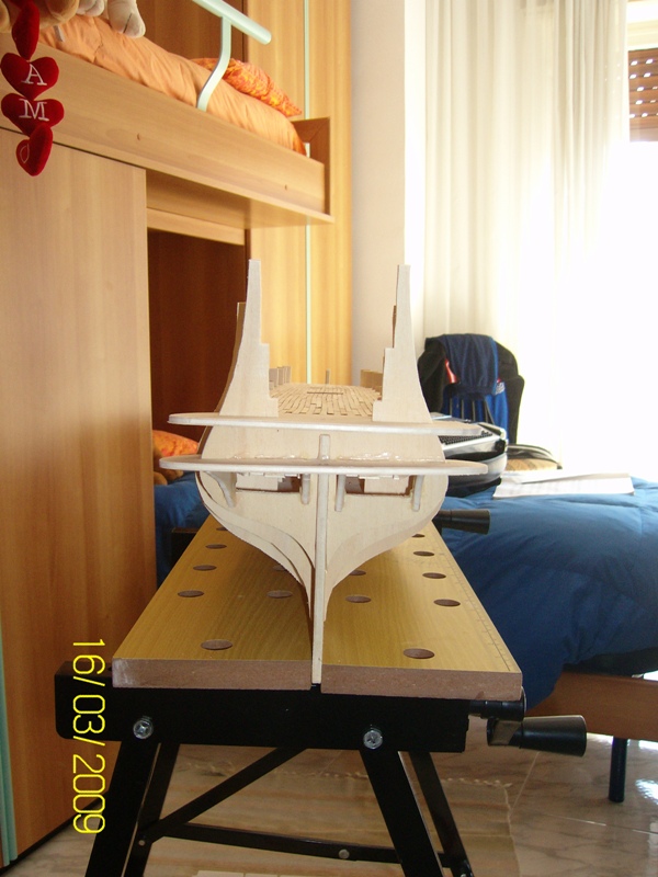

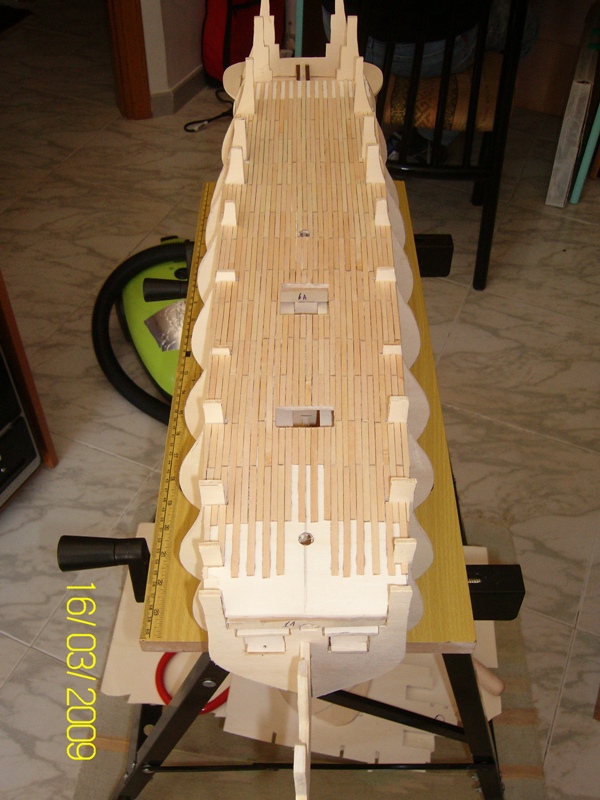

Ragazzi, mi serve un piccolo consiglio da parte vostra. Ho appena cominciato il rivestimento del ponte di coperta con listelli,(sotto ci sono le foto del mio piccolo progresso). Secondo voi è meglio incollare il ponte sui bagli e continuare il rivestimento sul ponte già incollato?????
Che fare?????
Che ve ne pare del rivestimento???,Su con i giudizi!!

Non ho capito se hai già incollato o no i listelli sul ponte. Se si..... oramai è fatta e prendi il consiglio che segue come elemento per il prossimo cantiere. Se devi ancora incollarlo, allora siamo in tempo magari per intervenire. Dunque:
1) i listelli di tavolato si mettono sempre in opera, dopo la posa del falso ponte. Questo perchè la curvatura trasversale del ponte, ossia il profilo dei bagli (bolzone) fa sì che un'eventuale listellatura già incollata si apra. Il profilo (curvo) del ponte è infatti leggermente superiore a quello (dritto) che tale ponte ha "a riposo".
2) le giunzioni delle tavole del ponte venivano sfalsate maggiormente. Almeno nel rapporto 1:4, o superiore, e non una si ed una no (ossia in rapporto 1:2). Questo per limitare al minimo il rischio di andare a rovinare i bagli con un eccesso di chiodi.
3) prima di mettere i listelli del ponte, bisogna avere chiaro dove saranno posizionati gli altri elementi che lì saranno presenti. Soprattutto i carabottini, ma non solo (alberi, pazienze, basi degli argani) e questo perchè contro ad essi le tavole finiscono ed è bruttino vedere una tavola che..... magari è lunga solo pochi decine di centimetri (qualche millimetro, in scala) perchè sopra ad uno "schema" già fatto viene incollato uno di questi elementi.
Ciao Trink

No, i listelli non sono ancora incollati,li ho solo appoggiati per vedere come veniva!
Che fare?????
Secondo me si, cioe' a ponte gia' incollato sui bagli
I listelli a me sembrano un pochino grandi ma forse e' l'effetto della foto.

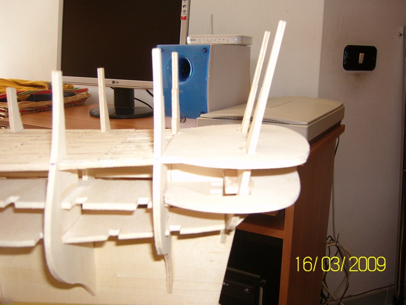

Carissimi, grazie ai vostri consigli i lavori procedono benissimo!
Ecco alcune foto:ho incollato e rivestito il ponte di coperta,ho incollato il secondo balconcino di poppa,l'altro ponte di coperta e il rispettivo balconcino di poppa !!!
Allora che ve ne pare??!!!
