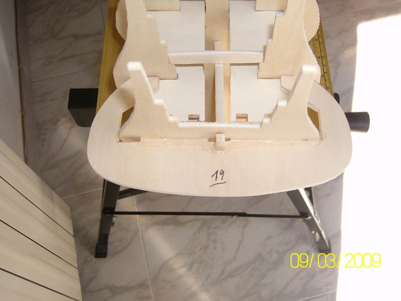

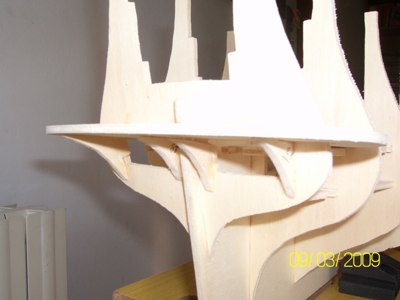

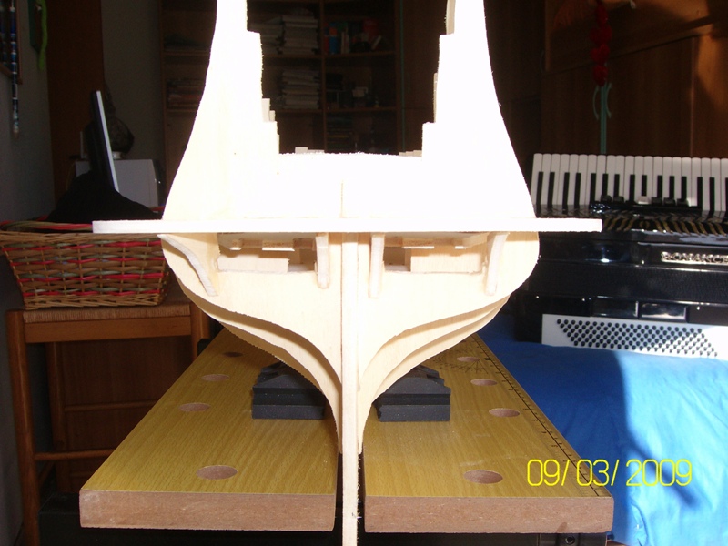

FINALMENTE RIAPERTURA CANTIERI!
Rieccomi,finalmente ieri ho abandonato fisarmonica e calcio ed ho riaperto i cantieri.
Ecco alcune foto dove vi mostro tutti i miei progressi: come prima cosa ho incollato tutti i pezzi già tagliati,poi ho ritagliato tutti i bagli,i sostegni per il primo balconcino di poppa,il relativo balconcino,ho sistemata grazie ai consigli di trinchetto il ponte di coperta ed ho incollato il tutto.
adesso comincierò il rivestimento del ponte di coperta e taglierè gli altri ponti di coperta.
I giudizi a voi, come sto andando???

i progressi ci sono.
le curvature dei bagli del ponte non sono ancora ben allineate. Dovrai "grattare" un po' a carta vetrata per dare a tutti il medesimo bolzone; per farlo usa un tampone che appoggi su almento tre bagli o metti la carta vetrata su un quadrello sottile di legno (2-3 cm max) di quella misura.
il profilo delle ordinate è un po' irregolare. Recuperalo quando farai l'angolo di quartobuono (ossia l'inclinazione laterale per consentire un corretto appoggio ai listelli)
complimenti Ale

Grazie mille,comunque proprio adesso stavo rifilando i bagli e dando qualche smussata alle ordinate! Appena finisco di rivestire il ponte vi mando qualche immaggine.
Grazie mille Trinchetto !

Vorrei solo intervenire per porre un dubbio. Forse sarà un effetto della prospettiva, ma è ben controllare dal vero. Nell'ultima foto, ho fatto alcune prove con i righelli in Photoshop (ovvio che ho prima ruotato la figura) e mi sembra che la chiglia potrebbe essere leggermente incurvata (Punto estremo della prua - Foro per l'albero - punta estrema della poppa - Non sono allineati). Inoltre, dalla medesima foto, le prime ordinate mi sembrano leggermente innalzate a sinistra... ( sempre provando con i righelli dopo aver preso una orizzontale di riferimetno nelle ultima ordinate a poppa)
Ma ripeto può trattarsi semplicemente di una distorsione della fotografia... ma una controllatina forse meglio darla
