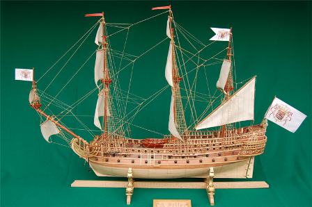

Ragazzi, finalmente dopo tante ricerche ecco il tipo di legno che vorrei usare per il secondo fasciame del mio San Felipe, sto cominciando a prendere spunto da questo modello per realizzare il mio, partendo dalle decorazioni, dal colore del fasciame dello scafo( sia opera viva che opera morta)...insomma il fasciame che dovro usare sarà come quello del modello sotto. la domanda però ora mi sorge spontanea e chiedo a voi esperti nella speranza che ci sia qualche falegname....CHE LEGNO E'?????? DI CHE LEGNO E' RIVASTITA L'OPERA VIVA??? E QUELLA MORTA????
Grazie Alby
