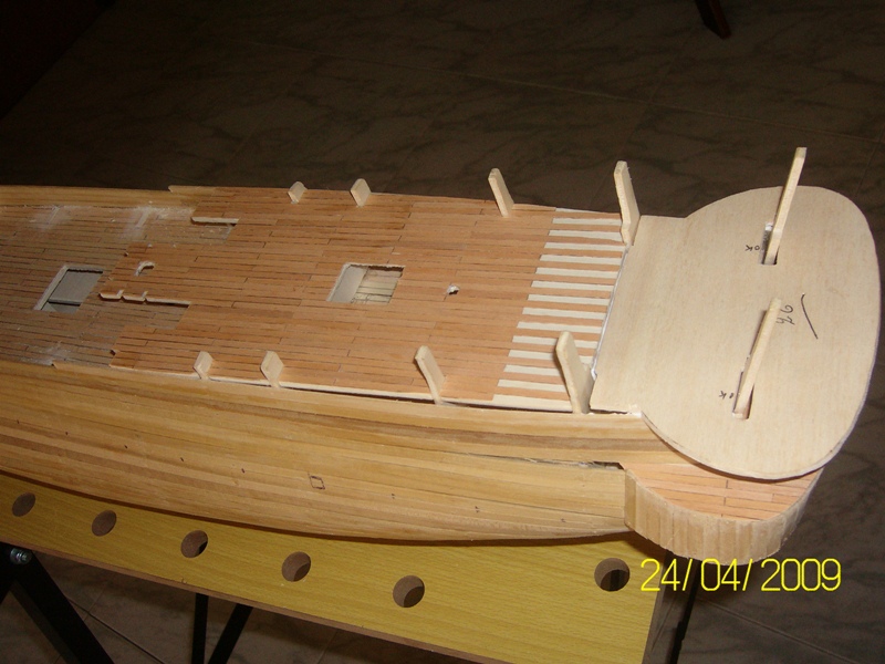

Ecco gli ultimi progrssi: i balconcini sono stai rivestiti, è stato aggiunto lo specchi di poppa che va prendendo la sua forma, il ponte è quasi stato rivestito, il primo fasciame quasi ultimato grazie all'aggiunta dei primi listelli nel cassero di poppa che dovrà essere ultimato...
