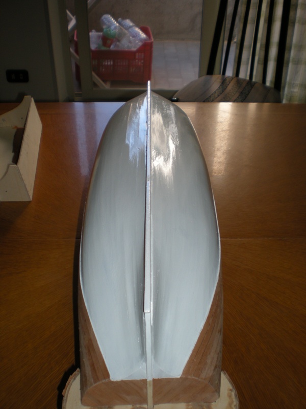

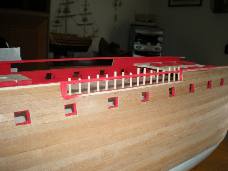

I progressi sono i seguenti: Finita listellatura a poppa, e verniciatura bianca dell'opera viva. Per quanto riguarda il resto ho cominciato a costruire il passamano e , con una punta di trapano eseguire i fori per infilare le colonnine del passamano che, ancora mancano tutte all'appello, ovviamente la loro colorazione sarà, come quasi tutte le sovrastrutture rossa. Rossi sono anche i paiolati nel ponte di prua che ho montato tanto per comunciare un po con le sovrastrutture.
Per il resto le foto parlano, io, per quanto mi riguarda sono molto soddisfatto del lavoro che sta venendo fuori, certo, non mancano i numerosi errori e, orrori sparsi un po per tutto il modello ma come già ben sapete è il mio secondo modello, autocostruito cosa che, alla mia età mi da molte soddisfazioni.
Lascio a voi la parola , ciao Alberico

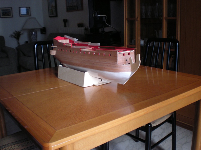

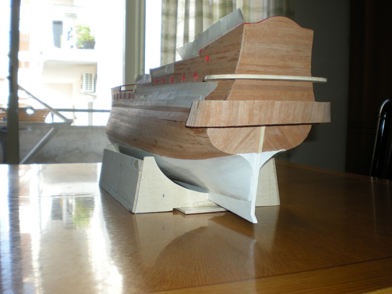

Scusate, ecco le foto .
Le critiche sono ben accettate!!!!

Grande Alby!!!!! Ma per colorare l'opera viva, hai seguito il l profilo del listello, oppure e' un caso che corrisponda alla linea di galleggiamento?

Ciao Alby,
ma hai messo il secondo fasciame solo sull'opera morta??
Peccato per quel gradino tra opera morta e opera viva, non riuscivi ad accompagnarlo magari con dello stucco??
Nella poppa non riesci a sistemare la colorazione bianca che dalle foto sembra asimmetrica??
Per il resto mi sembra un buon lavoro!!
Aspettiamo la fine del ponte e tutte le sovrastrutture!!!

Bene bene, cominciamo a rispondere alle vostre domande:
@Tuvok: Per l'opera viva ho seguito la linea del listello semplicemente perchè sopra la verniciatura bianca si deve pitturare circa 3 cm con una striscia nera cioè 1,5 centimetri sotto l'ultimo listello di fasciame e 1,5 sopra l'ultimo listello, quindi, era inutile seguire la linea di galleggiamento che, si andrà a creare con il colore nero.
@Paolone: Ebbene si, ho messo il secondo fasciame solo sull'opera morta, ciò spiega anche la seconda domanda, quella del gradino, mi spiego meglio: se avessi rivestito anche l'opera viva, successivamente con lo stuccarla si sarebbe venuto a formare un gradino all'inverso, cioè: opera morta più bassa opera viva più alta, tale problema l'abbiamo riscontrato dirante i lavori del San Felipe che abbiamo eseguito a scuola. Per il gradino non c'è da preoccuparsi: infatti fra il bianco e il listello andrà messo il primo incitone (partendo dal basso) molto grosso secondo i piani che, coprirà tranquillamente il gradino. Per la poppa: forse è un'effetto della foto perchè, la vernice è completamente perfetta, semplicemente perchè, per fare un lavoro perfetto ho usato dello scatch di carta per segrare la linea dritta controllata anche con una livella.
P.S.: La vernicie si che è pessata in modo perfatto ma c'è una spiegazione: non sono stato io a verniciare il modello ma mio padre che, di queste cose se ne intende, ha dato una mano di fondo, successivamente ha carteggiato e ha passato il colore...ecco svelato il trucco!!!
Grazie a tutti ciao Alberico
