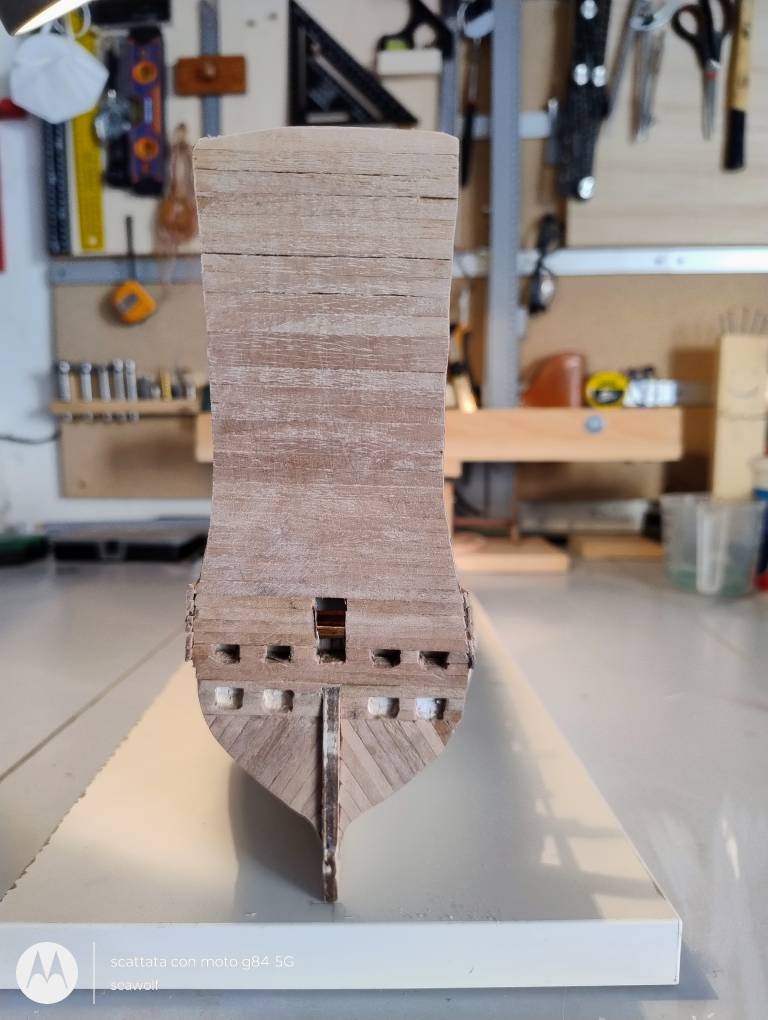

Non ho dei veri aggiornamenti da fare, l'estate il cantiere è stato chiuso come parecchi altri. Ripreso in mano in questi giorni mi sono accorto che era necessario, prima di fasciare lo scafo, rivestire la poppa. La "raggiera" proposta nelle istruzioni non mi garbava tanto e rispolverando una vecchia discussione ho fatto miei i consigli di Alessandro (trinchetto) ed ho usato il suo sistema. Posto due foto così per ricordare a che punto sono. LA COURONNE di Seawolf - MANTUA-1331891836.jpgLA COURONNE di Seawolf - MANTUA-1427060038.jpg

Attenzione che la parte superiore delle ordinate è abbastanza fragile; se non mi ricordo male devo aver messo una tavoletta di compensato sottile sagomata per evitare che si rompessero con la posa dei listelli del fasciame.
