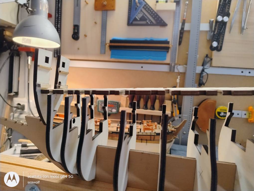

Buongiorno amici modellisti, come già accennato mi accingo ad iniziare questo nuovo cantiere nella speranza di portarlo a termine in un tempo leggermente minore di quello utilizzato per il bounty ma soprattutto l'intento è quello di migliorarmi e fare qualcosa che abbia meno errori e qui mi serve tutto il vostro appoggio. La "fissa" per questo modello è scaturita quando da assoluto neofita mi iscrissi a questo forum e cominciai a seguire gli avanzamenti della Couronne di Boden (a proposito dove sei finito?) e per me era come guardare una perfezione a cui difficilmente avrei potuto aspirare. Oggi ho molti dubbi ma forse delle certezze in più di allora e quindi mi avvio a questo progetto con tanta volontà.
PS. Boden, se non ricordo male abiti a Montemarciano e se ti va puoi anche passare a trovarmi qui a Marina, sarei felice di conoscerti personalmente.
Saluti e buon modellismo a tutti.LA COURONNE di Seawolf - MANTUA-1493938514.jpgLA COURONNE di Seawolf - MANTUA-1514958843.jpgLA COURONNE di Seawolf - MANTUA-1653936537.jpgLA COURONNE di Seawolf - MANTUA-1661892444.jpg

Se posso dare un consiglio, occorre valutare bene come strutturare il ponte inferiore:
1) seguendo il progetto di Mantua con le mezze canne
2) costruendo il ponte con porzioni di compensato per posizionarci gli affusti.
Un altro punto controverso è la presenza dei cannoncini intervallati fra i cannoni: da qualche parte ho letto che è una cosa senza senso perché i calibri piccoli a livello così basso non potevano danneggiare alcunché . Inoltre sembra che sia stata un'aggiunta postuma inspiegabile dell'ammiraglio Paris.
Spero di non essere stato importuno e mi metto a seguirti...
Rodolfo

Vecchio 26-04-25, 04:52 PM   #6
L'avatar di SEA.WOLF
Registrato dal: Apr 2008
Messaggi: 1,924
SEA.WOLF è un newbie...
Oggi ho tribolato non poco per presentare il falso ponte, infatti ho già fatto il primo danno e vorrei ripararlo senza dover rifare l'ordinata.
Inviato con il mio moto g84 5G - Scarica l‘app del Forum di Modellismo.net
Matteo

Mi sembra sia capitato anche a me...
Non volendo rifare l'ordinata, si possono incollare i due pezzi tenendoli in posizione con mollette o morsetti fino tenuta della colla. Non sarà robustissimo, ma si può completare il ponte, si mette il baglio e poi si posa il fasciame. Lì la curvatura quasi non esiste, per cui il supporto non dovrebbe essere molto sollecitato e in ogni caso l'apporto del baglio dovrebbe essere più che sufficiente.
Rodolfo
Rodolfo
proverò con la colla epossidica bicomponente.

Rotto anch'io un paio di bagli; rimessi a posto con un po' di alifatica e due morsetti. Per ora ... tiene bene....

A proposito di difficoltà...
Primo problema, le istruzioni dicevano di attaccare i supporti A e B e poi inserire i due falsi ponti ed incollare il tutto ma io al corso di magia mi sono cancellato dopo la prima mezz'ora... che faccio inizio al contrario? Metto le ordinate nei falsi ponti e subito dopo incollo il tutto sulla falsa chiglia o avete una soluzione più decente?LA COURONNE di Seawolf - MANTUA-1660485455.jpgLA COURONNE di Seawolf - MANTUA-901602162.jpgLA COURONNE di Seawolf - MANTUA-907255966.jpg
