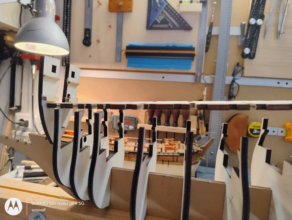

Inviato con il mio moto g84 5G - Scarica l‘app del Forum di Modellismo.net
Ho provato ad infilarla e dopo mille tentativi sembra che combacia tutto, adesso però mi resta difficoltoso incollare le ordinate alla chiglia, in un video sulla costruzione dell endeavour ho visto che il modellista mette la colla solo sulle intersezioni usando un pennello ma non so se così si ottenga una buona presa, qualcuno ci ha mai provato?
PS. Nel frattempo ho rotto un'altra ordinata

Se hai difficoltà ad incollare le ordinate alla chiglia e ti lascia dubbioso il mettere la colla solo esternamente, sulle "intersezioni", potresti usare degli spezzoni di quadrello (1,5x1,5 cm, per esempio) incollandoli in verticale tra chiglia ed ordinate: oltre ad una struttura rigida ti garantiresti anche la loro perpendicolarità.

In effetti le istruzioni dicono di mettere dei pezzi ricavati da una tavoletta da 4x100 mm ma a sto punto penso di mettere direttamente, come tu suggerisci, dei quadrelli più grandi..

..nel caso non fossi stato chiaro..
In questa immagine devi solo considerare già incastrate a secco le tue ordinate e poi incollarci su i quadrelli..LA COURONNE di Seawolf - MANTUA-img_20250428_114822.jpg

Buongiorno, il consiglio dato da Black Bucaneer (che ringrazio) è stato utilizzato e sembra che il primo errore del kit lo stiamo recuperando bene. Voi mi raccomando, seguitemi e non lesinate con le dritte perché mi servono tutte. LA COURONNE di Seawolf - MANTUA-2040625854.jpg

Continuano le approssimazioni dei piani Mantua. L'ordinata 13 risulta tagliata male e per di più balla anche se non ho passato lima ne sulla chiglia che sulla ordinata stessa. Adesso alzando fino ad altezza dima improvvisata, mi rimane una differenza tra punta dell'ordinata e bordo inferiore della chiglia di ben 7 millimetri (1,9 anziché 1,2 del progetto). Chiaramente sono in una fase in cui la modifica è possibile ma mi sto preoccupando (forse eccessivamente) di quale sia la cosa giusta da fare. Secondo me alzare con un quadrello l'ordinata e poi al massimo allungare con due listelli la parte dove posa l'ultimo listello. La domanda è "sto dimenticando qualcosa o procedo come ho detto?"LA COURONNE di Seawolf - MANTUA-650636032.jpgLA COURONNE di Seawolf - MANTUA-1736948962.jpgLA COURONNE di Seawolf - MANTUA-881981299.jpg
