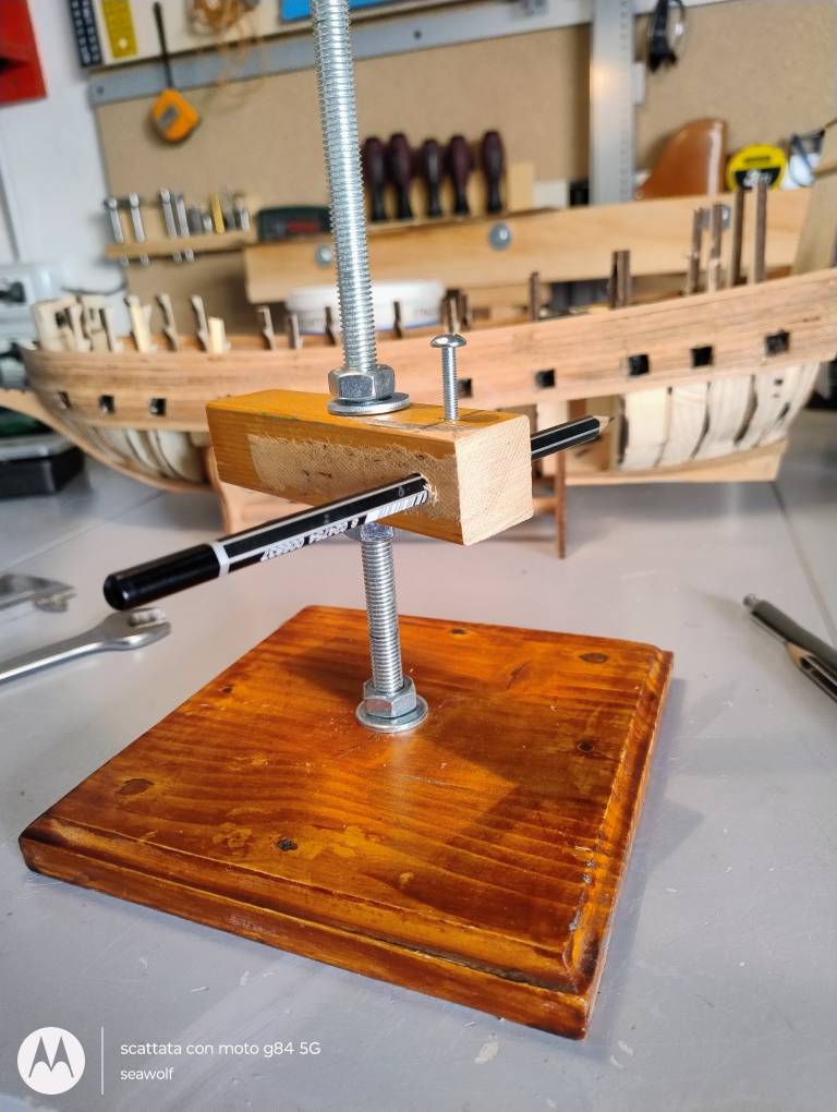

Stamattina nessuna voglia di listellare e allora mi sono costruìto un truschino per segnare i sabordi del secondo ponte e per la futura linea d'acqua.LA COURONNE di Seawolf - MANTUA-1671560985.jpg

Vecchio 04-11-25, 07:01 PM   #162
L'avatar di Rob70
Registrato dal: Mar 2018
residenza: abruzzo
Messaggi: 1,157
Rob70 è un newbie...
Ottimo
Vecchio 05-11-25, 04:12 AM   #163
Registrato dal: Dec 2013
residenza: roma
Messaggi: 1,905
sergio60 è un newbie...
Ottima idea e realizzazione
Vecchio 05-11-25, 07:36 AM   #164
L'avatar di Tuvok
residenza: Bergamo
Messaggi: 4,961
Tuvok inizia ad ingranare.
Grande idea!
Ottimo Matteo!
ALex
